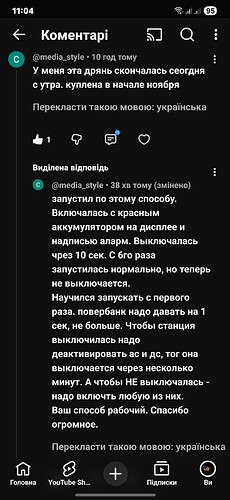

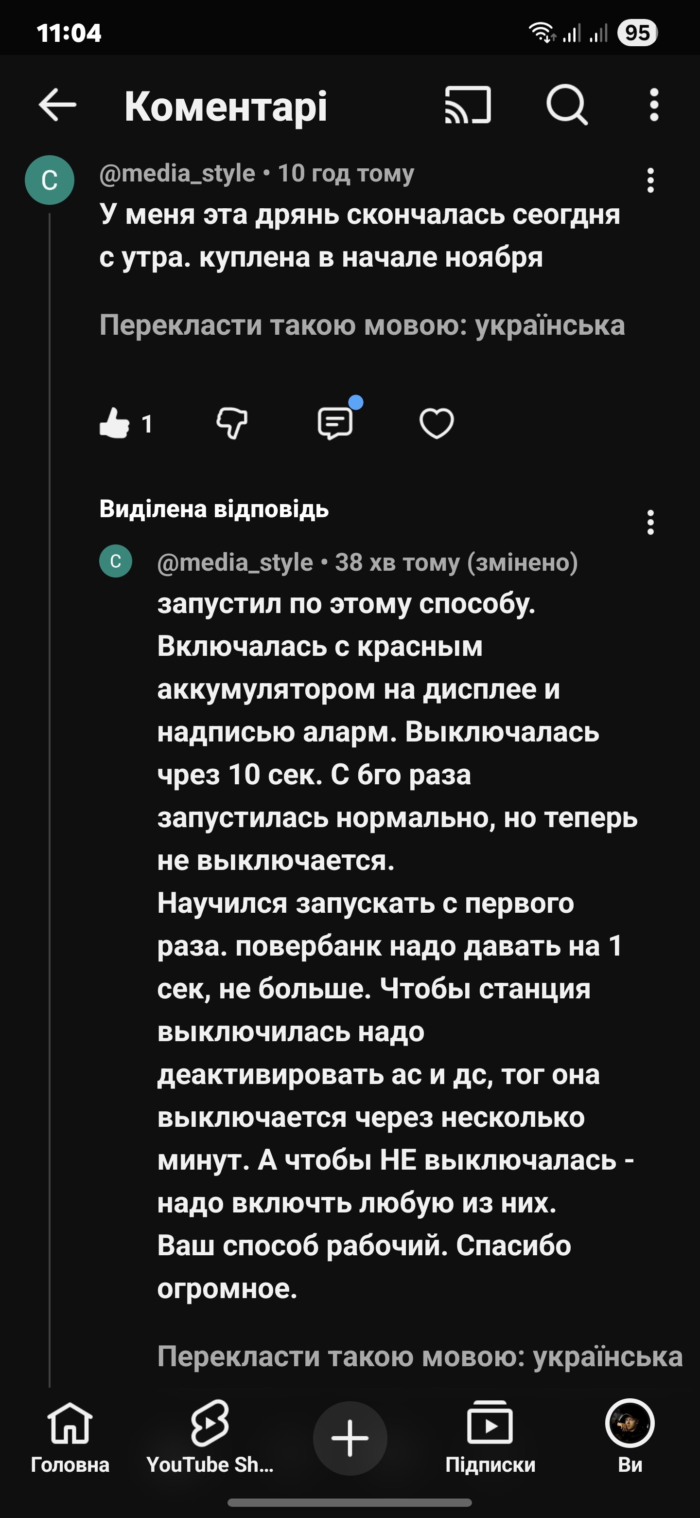

I would like to draw the attention of Bluetti administrators and engineering team to a recurring issue with Bluetti Premium 100.
Based on feedback from multiple users (see attached screenshot), the same behavior is being observed:
The station suddenly becomes unresponsive after a short period of use (weeks, not years).
On startup it may show a red battery icon and “alarm” message, then shut down after several seconds.
After multiple attempts, the unit can sometimes be forced to start, but power behavior becomes unstable.
Normal shutdown no longer works correctly.
Users report that the station only stays on if AC or DC output is enabled.
This confirms abnormal power sequencing and logic supply behavior, not a user error.
In my own case, the station reliably boots only when external 5V is supplied to the BMS logic rail. This strongly suggests a hardware issue related to the always-on power circuit, not firmware or temperature.
This post is shared for awareness and technical escalation purposes only.
It is not a repair guide or user instruction.
Please escalate this issue to the engineering team, as it affects multiple users and cannot be resolved by firmware updates or general recommendations

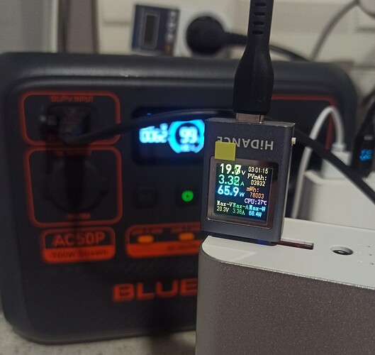

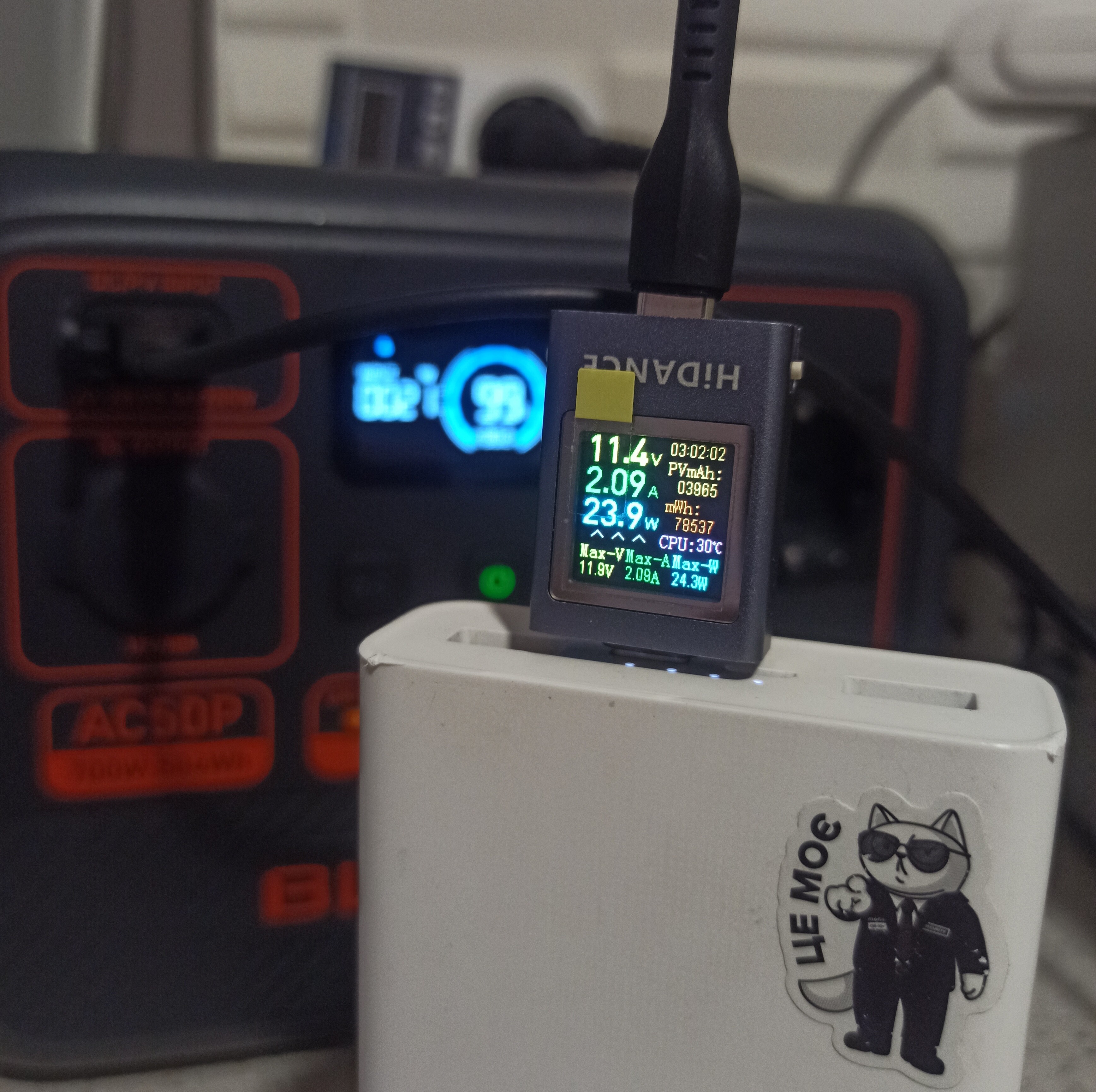

Стосовно DC PV input (XT 60)… Я все думав над способом, як “оживити” станцію без розбирання і за кілька секунд (якщо доведеться кожного разу так стартувати). Справа в тому, що сонячних панелей і акумуляторів у мене зараз немає під рукою, і найближчим часом, імовірно, не буде. До машини бігати з прикурювачем кожного разу - не те.
Дійшов висновку, що рішенням може стати будь-який повербанк, що дасть від 12 Вольт у порт XT 60. Але це не точно, тут лише на практиці можна перевірити, чи спрацює…
Ділюся своїм досвідом з Bluetti AC50P. Усі “банки”, які в мене є, запускають цю станцію. На 100 v2 поки не встиг перевірити. (По напрузі і струму, ніби, має “думати”, що це слабенька сонячна панель. Без поняття нормально це, чи “шкідливо” для зарядної станції. Це вже питання до тих, хто розуміється на цьому).

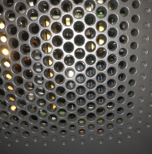

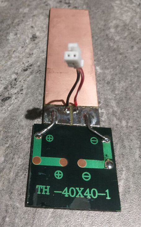

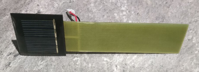

Пока будет такое решение. Отправлять станцию я не буду, у нас тут выживание. Раз производитель не смог предложить адекватное решение проблемы, то мы сами его будем искать. Вместо RFID модуля устанавливается солнечный элемент. Да, это колхоз, но это дешево и это работает прямо сейчас.
Кто будет повторять, смотрите, не напутайте с полярностью, это важно! На фото всё видно.
