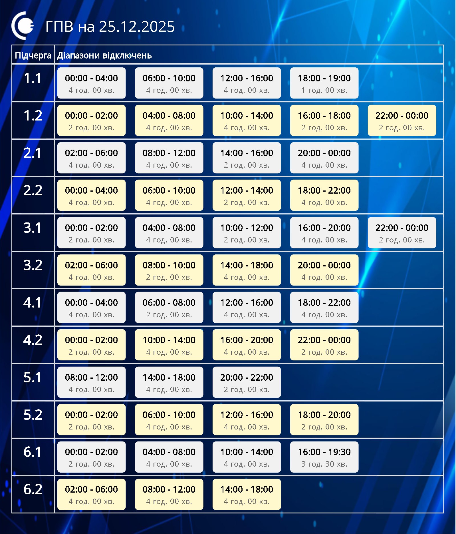

Везет. У нас в Полтаве свет дают 8 часов из 24, и тт днем и вечером по 2 часа…
Буду тестить еще, попробую снова вкл заряд от сети. А так после НГ понесу в розетку по гарантии.
Я и говорил что это лайтовый график дома там вообще жопа
