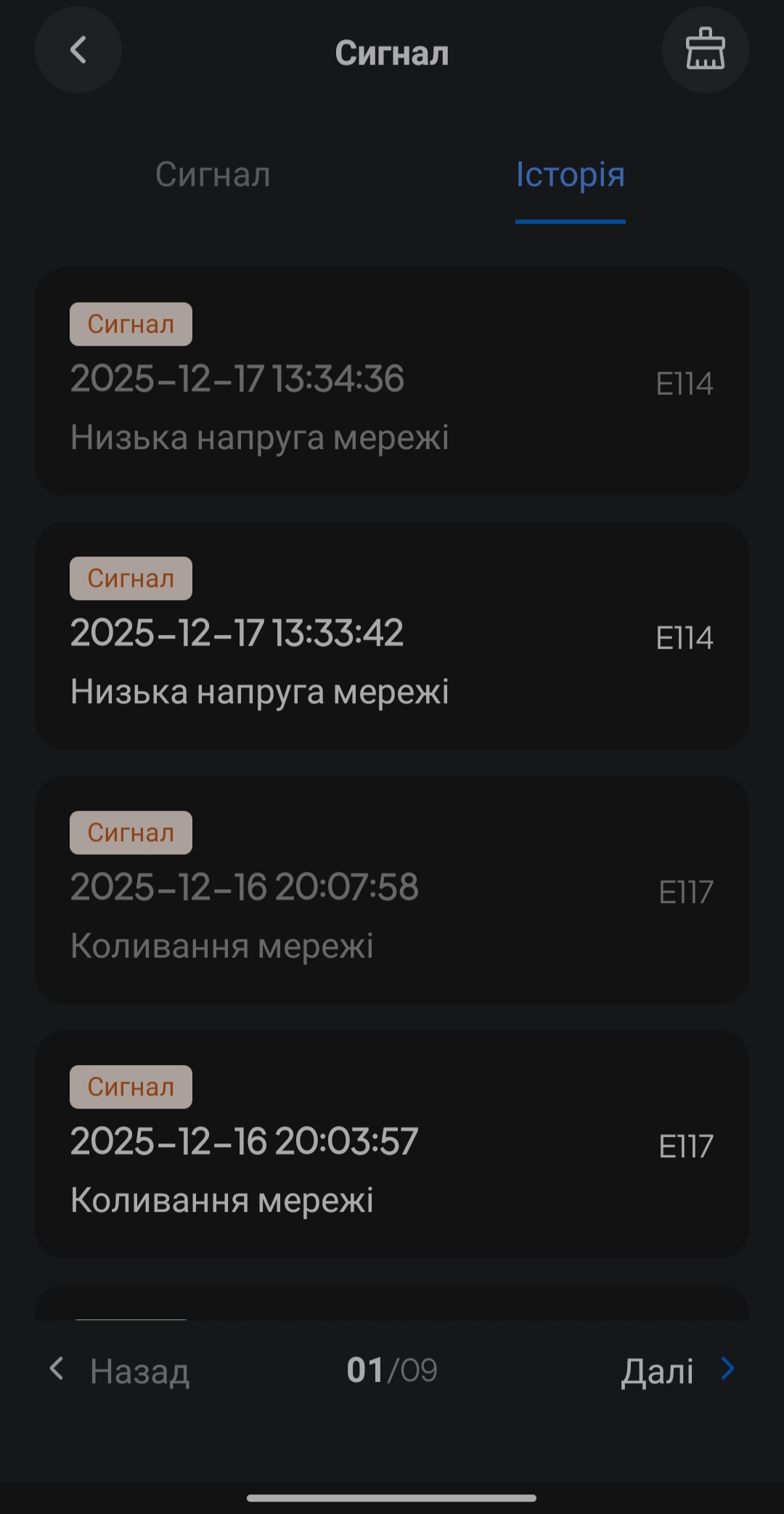

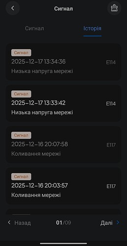

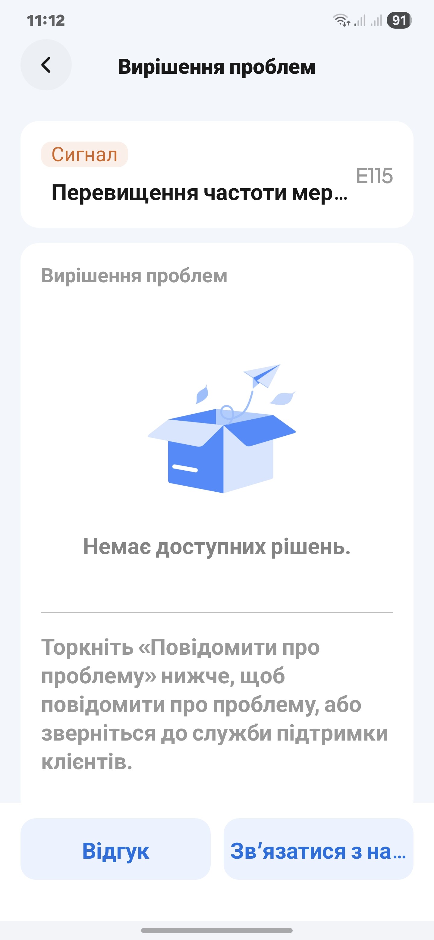

Судячи з повідомлень у додатку, з мережою у нас постійно щось не так. Бувають повідомлення про пониження частоти мережі також. Усі ці випадки (по часу повідомлень) у той час, коли світло/мережа з’являється по графіку.

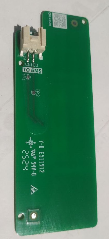

KX2005X-BL - 6 пін, 2 з них n.c., 2 до антени RFP, RFN, ще 2 це вихід напруги, наприклад на LED, або для інших цілей.
Це не зовсім звичайний RFID UHF. Він хоч пасивний, але має вихід напруги. Маркування KLW. Це відомий у CN бренд Kiloway. Можливо це чіп KX2005X-BL. Саме такий чіп може розбудити BMS у разі необхідності (сервісна можливість).

У вас 9 страниц с ошибками - может стоит подключить станцию через реле напряжения на всякий случай?
У меня на реле стоит диапазон 195-250V и за месяц использования в режиме 24/7 ни одной ошибки (предупреждения) нет.
У меня стоит реле напряжения. Может стоит конечно сузить диапазон разрешенный. Про реле напряжения это очень актуально, кстати. Мой приятель работает в киевской конторе, которая производит эти реле. Говорит, что как раз этой осенью раскупили весь склад, который был забит (по их мнению) на год вперед. Реле напряжения незаменимый прибор в щиток для нашей ситуации.
А как вы поняли, что нет ошибок/предупреждений? Какая у вас модель станции? Не все модели Bluetti имеют Logbook.
У меня станция Elite 100 v2, смотрю так же как и вы через приложение.

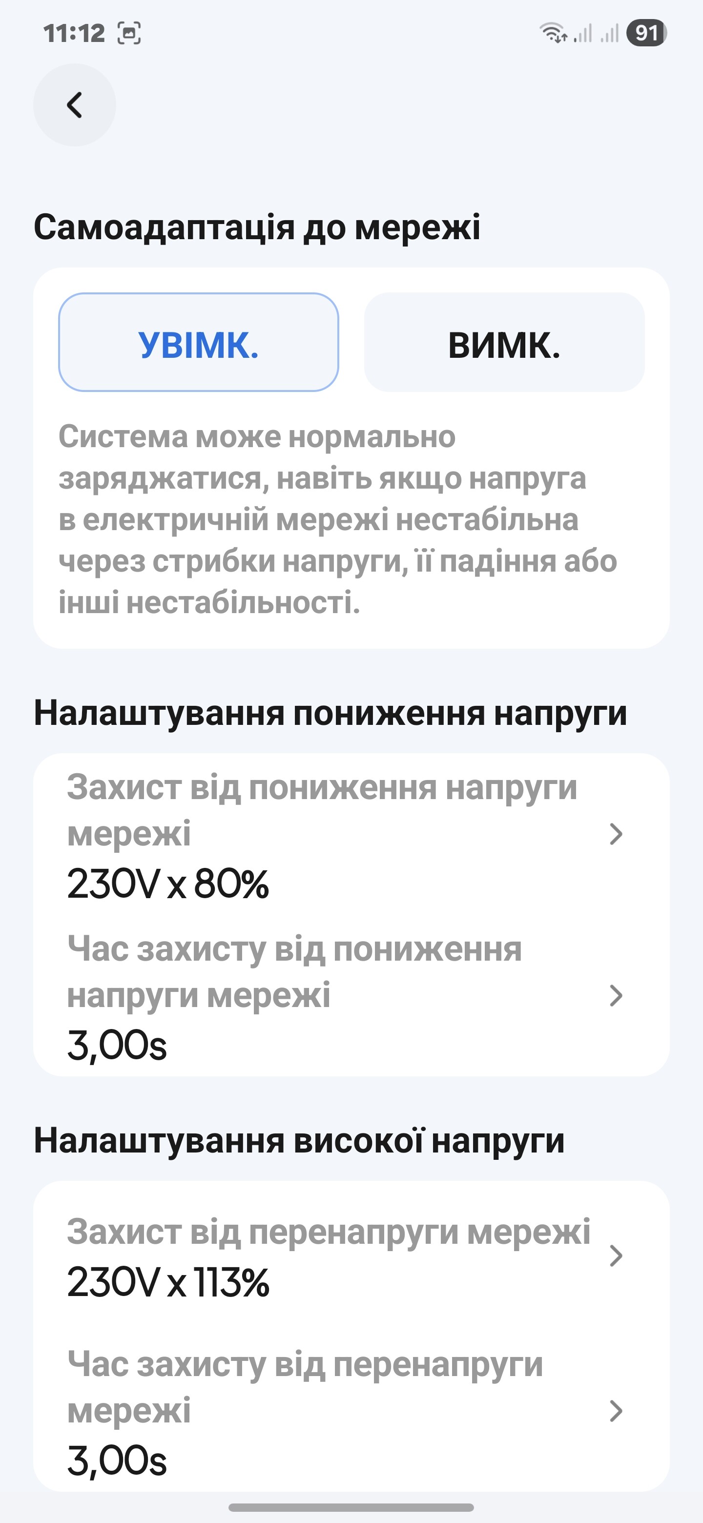

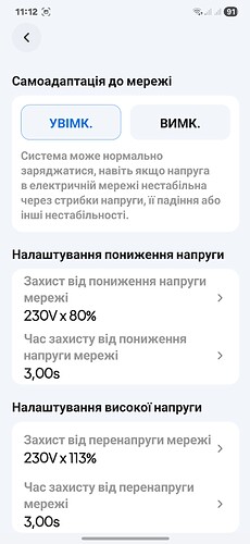

По диапазону на реле нормальным считается 220 +/- 10% , а после перехода на европейские стандарты должно быть 230 +/- 10%. Но если поставить реле на 198V, то получается пограничное значение и постоянно происходит вкл-выкл-вкл-выкл. А на 195V и станция ошибок не выдает и другая техника работает нормально и реле напряжения не сходит с ума.

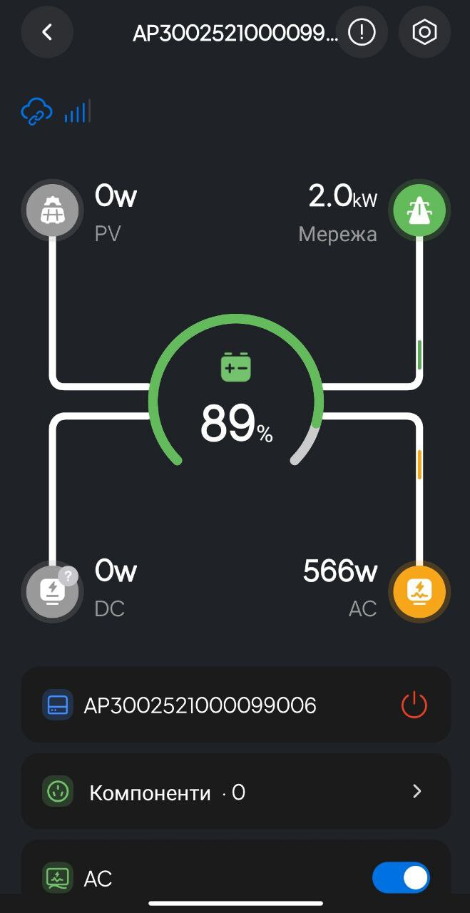

А у меня ошибки/уведомления видны только для Apex 300. На главном экране сверху иконка с восклицательным знаком. Там сигналы и история сообщений. А для Elite 100 V2 в этом месте у меня пусто (. Как именно вы смотрите историю сообщений для Elite V2? Научите плиз. А то я решил, что эта модель не может запоминать историю, хм.

А генератор инверторный? У него выход попадает в эти рамки “самоадаптации”? И какой-то алярм на экране горит слева внизу. Егор, вы держите источник 5в постоянно включенным или только во время холодного старта? И потом же у вас вроде ИБП кастомный до 90% выставлен, нет?

Добрий день. Дякую. Роздивився. Так то продвинута мітка вона окрім того, що має передати свій унікальний код може подати коротенький сигнал, як правило вони туди світло діод ставлять, щоб бачити, що пристрій подав відгук. Це значить що напругу при опромінені він має дати достатню для запалювання світло діода, для червоного потрібно 1,8V, для зеленого від 2V. Тому скоріш за все там імпульс напругою приблизно 3V, але то не точно. Тому можна спробувати той модуль відключити і подати імпульс на плату BMS напругою 3V тривалістю порядку 50 - 100ms. BMS має перезапуститись, а станція проснутись. В якості джерела можна використати батарейку типу CR2032 головне у правильній полярності. Попередньо не погано б вивчити ту частину схеми куди той сигнал приходить. Припускаю, що там має бути DC/DC перетворювач з 52V в приблизно 12V, у контролерах таких перетворювачів часто є вхід EN. Імовірно, що сигнал з мітки через який не будь транзисторний ключ подає сигнал на цей вхід і відбувається короткочасна заборона роботи. Тому живлення пропадає, а потім з’являється знову – так відбувається перезапуск. Не виключено, що все трохи хитріше, наприклад, для перезапуску має прийти не один, а серія імпульсів.
Нагадую це лише припущення в сліпу, тому дійте обережно, або не дійте. Відповідальність ваша.

Все так, достатньо від"єднати модуль RFID UHF (A5), та подати короткочасно навіть 0.9в на чорний провід відносно червоного. В ту саму мить BMS (M2) прокидається, та з"являються усі необхідні напруги, у т.ч. 3.3в на роз"ємі SWD.
