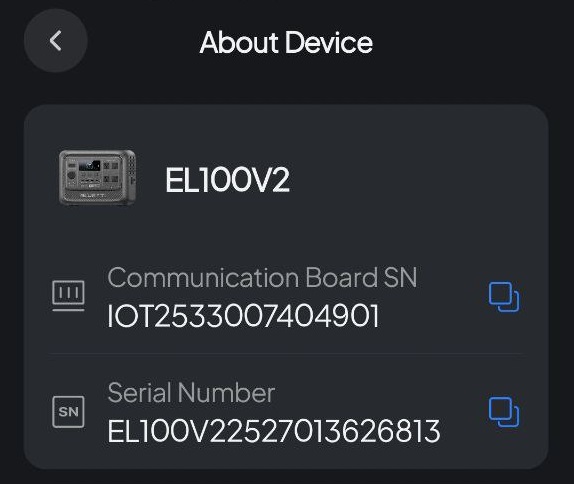

Теоретично, якщо проблема була б у “партії чи партіях із браком” серійні номери мали б йти підряд. Чи, може, бути й рандомно, якщо брак “в окремих частинах різних партій” але з приблизними сусідніми номерами. Це припущення.
Треба просити власників “зламаних” станцій ще раз зібрати в купу серійники. Може, якусь закономірність помітимо. Або ні…
возможно это не то, вот еще:
PR100V22528008780348
мой серийный номер: 17.03.01.1634-00A0

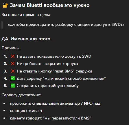

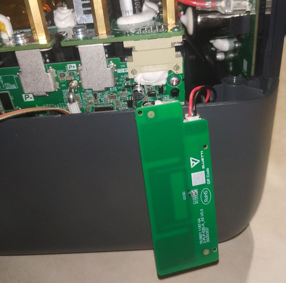

Я отключил этот NFC модуль и подал небольшое напряжение на черный провод (красный по схеме соединен с землей разъема SWD) и станция запустилась. То есть это бесконтактный NFC сервисный модуль, который наводит напряжение достаточное для пробуждения станции при ошибке платы BMS. Возможно такое пробуждение можно сделать например телефоном или другим NFC устройством. По геометрии антенны можно вычислить частоту модуля.
Да, все верно. На штатный вход 12v реакции нет. Правда и не было после первого ухода в глубокий сон. Помог только ваш совет с внешним питанием. Что это за хитрая плата подключена к BMS? Похоже на антенну, но выходы красно-черные провода никак не похожи на ВЧ сигнал. Возможно это для бесконтактного пробуждения BMS, вместо “кнопки”)? Как считаете?
А вот мой серийный номер. Они кардинально отличаются:
EL100V22527008609688
В Украине сервис списал станцию. Есть отзыв на розетка.юа. Ему вернули акт списания по которому он получил деньги от магазина Розетка.
Так что либо сервис сам не знает о такой особенности, либо вы неправы.
Добрий день. А можна фото даного модуля/плати з іншої сторони? Якщо то NFC модуль то 2 проводи малувато. Якщо це окремо антена NFC, то як правило вона коаксіальним кабелем підключається, іноді може бути і просто пара проводів, але то мала б бути вита пара. Тому потрібно уточнити. Але цілком можливо, що ви праві. Тобто таким пристроєм просто ребутять BMS і все ОК. На тих фото/відео BMS, що я бачив на платі 2 чіпа стоть в оточені одного видно ключі і балансувальні резистори, ото і має бути BMS як така. Другий то додатковий процесор, який забезпечує розширене керування BMS зокрема може і перезапускати. А той розєм біля нього і є SWD розєм, використовується для програмування та налагодження програми при розробці. SWD може бути зроблено по різному але там завжди присутні такі піни: GND, SWDIO, SWCLK + часто VCC, але не рідкододатково можуть бути присутній RST і ще іноді SWO якщо контроллер функцію таку підтримує. Тому, щоб перезапустити процесор і відповідно BMS не потрібно туди ніяких 3.3В, а тим більше 5В подавати. Потрібно знайти GND і RST піни і просто напросто їх замкнути на секунду, але обережно. Ще корисно знайти пін VCC і відносно GND перевірит напругу має бути близько 3,3В. Якщо подати 5В то можна той процесор легко спалити.
