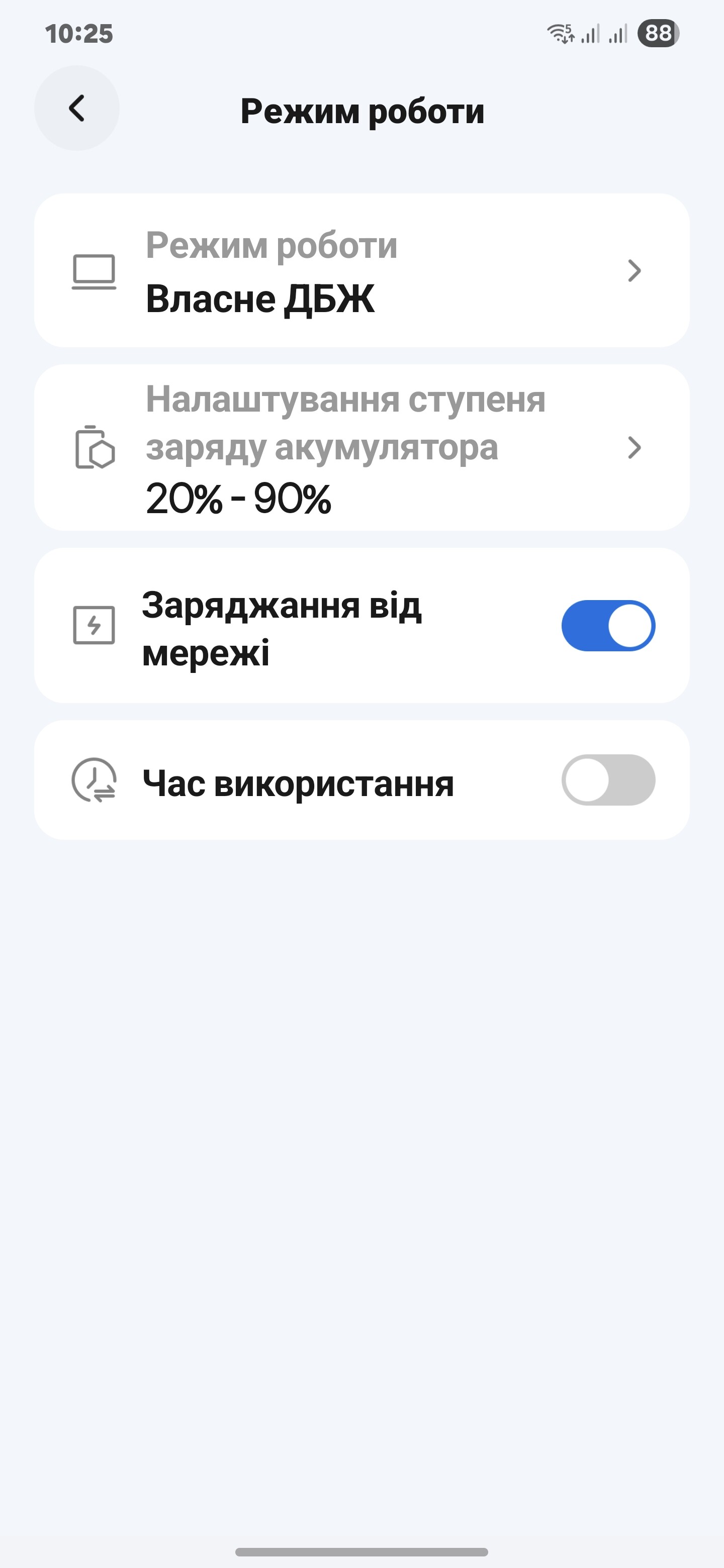

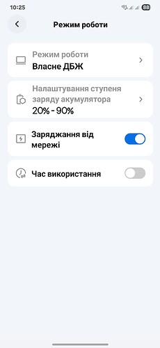

В новій версії додатку знайшов цікаву функцію, яка підтримує заряд у вказаному проміжку

Така можливість була і ранцше в сценаріях режимах роботи.

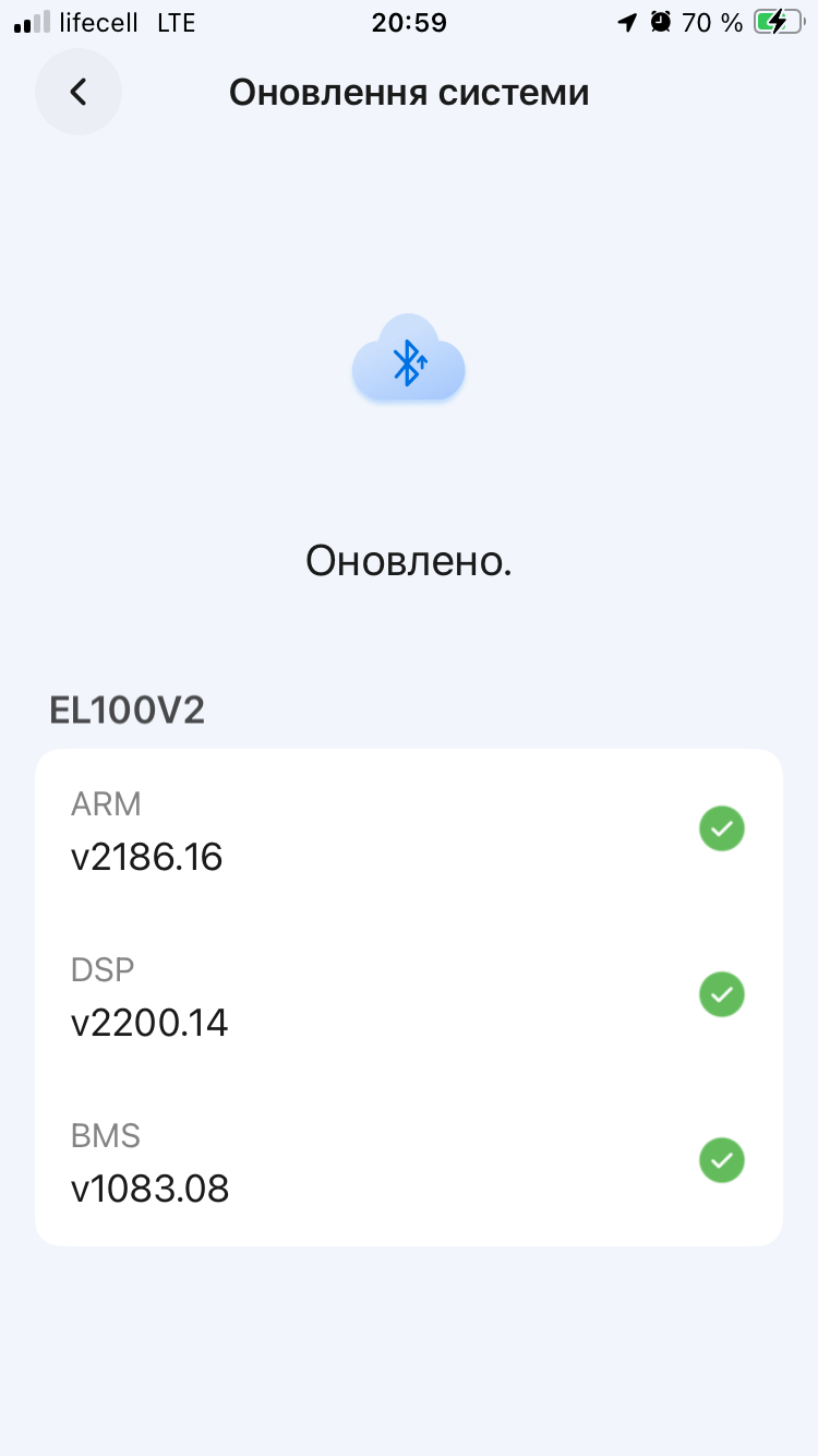

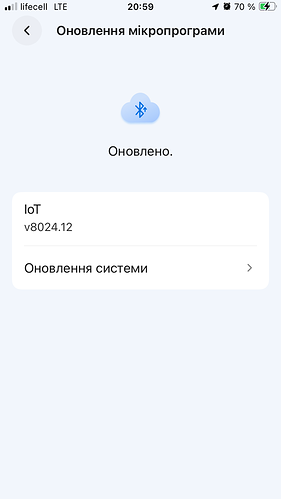

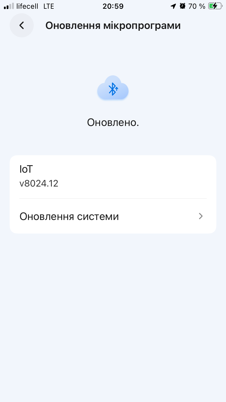

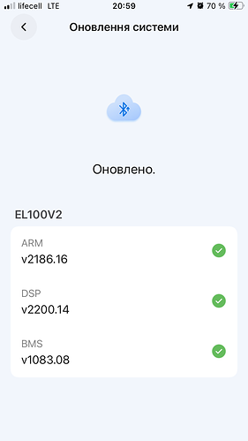

Another photo with the firmware version number. Forum rules require that, as a new user, I only have one image per post. So, I’m leaving a few comments in hopes that the manufacturer will take notice.
@BLUETTI @BLUETTI_CARE

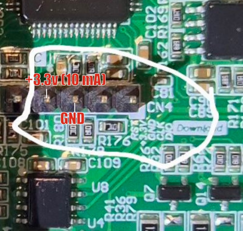

Скорее всего, этот разъем это классический интерфейс SWD (Serial Wire Debug), который используется у STM32 (или у его китайских клонов). На печатной плате мы вмдим отчетливо распиновку: RST, 3.3v, GND, CLK, DIO. Это в точности совпадает с SWD. Вопрос один: а где штатные 3.3v? Почему их нет? Либо с управляющей платой что-то случилось, либо это программный сбой логики инициализации и зарядки…

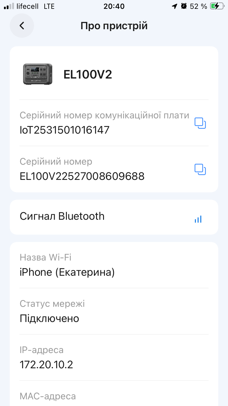

Thanks for the advice, I did all these procedures before going inside the station.

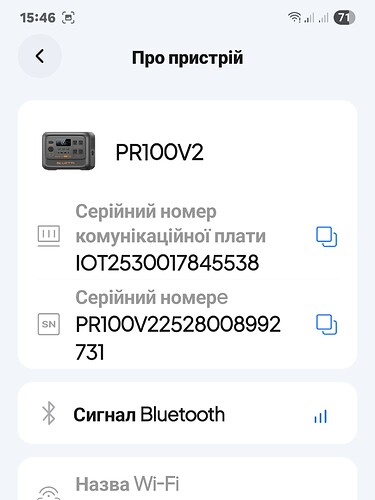

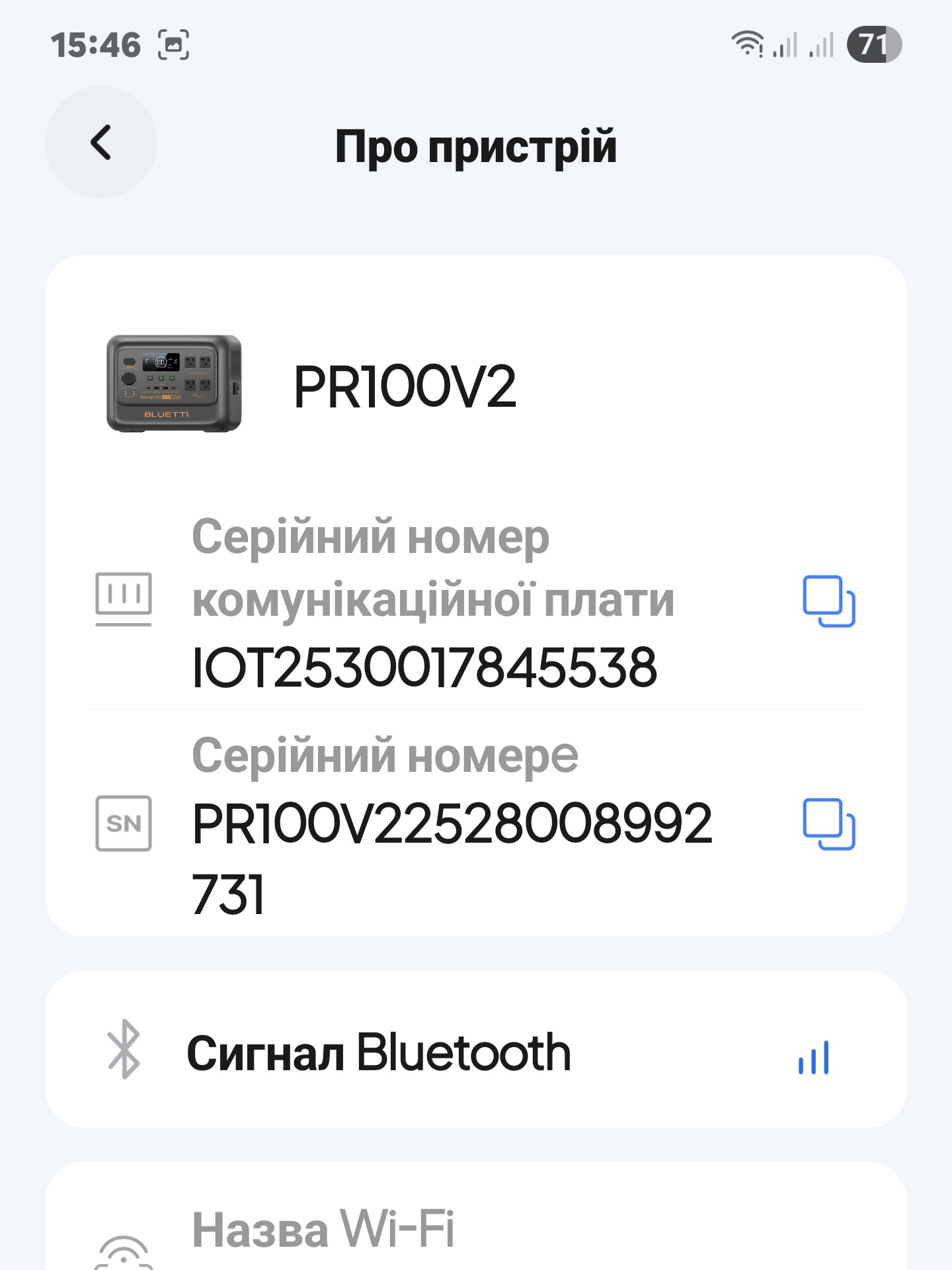

IOT2530017845538
PR100V22528008992731
3,3V девочкам,в моё отсутствие, будет найти проблематично, поэтому сделал запуск из того что сейчас есть у каждого под рукой
