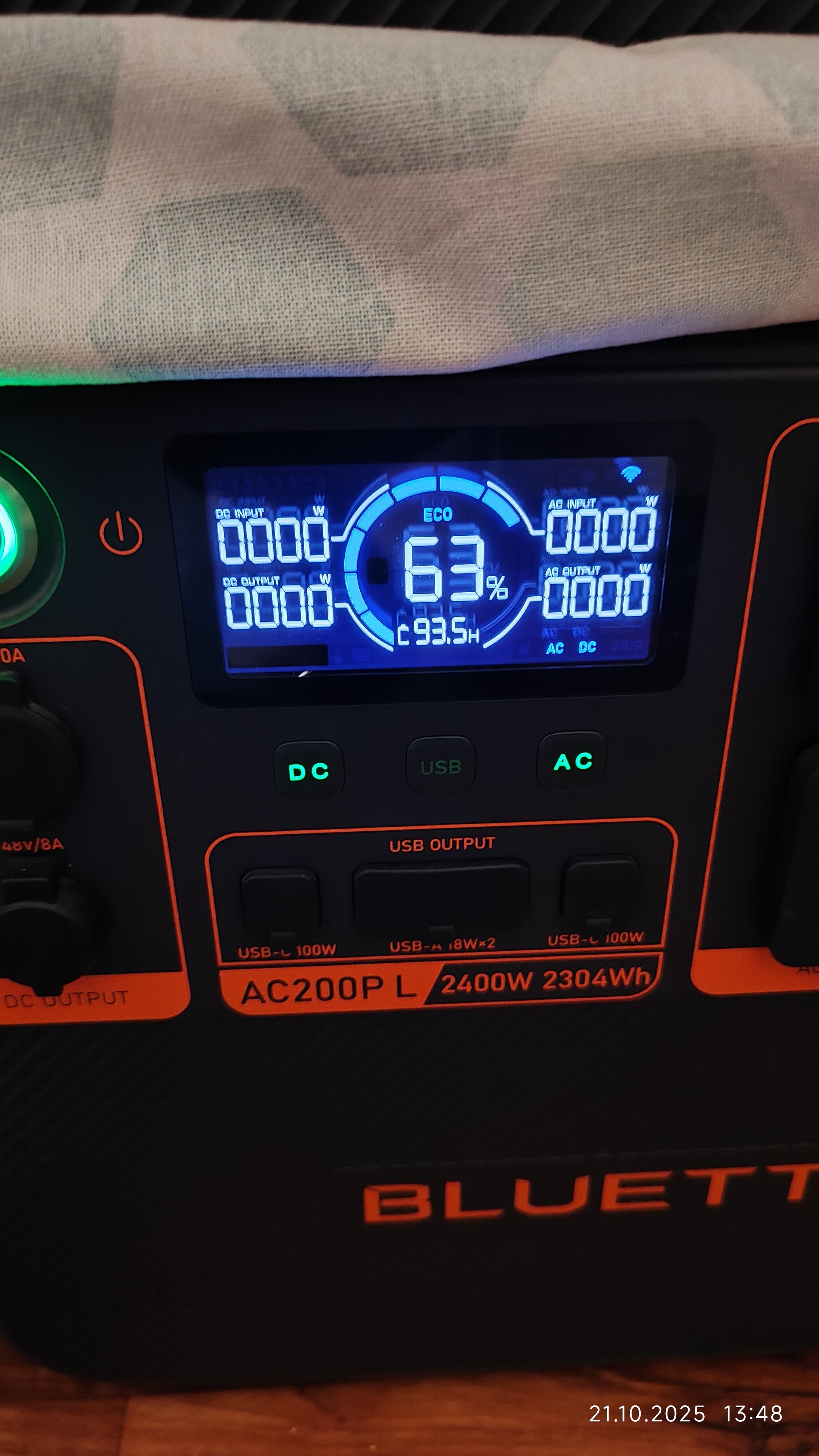

Привет
Я только что обновил прошивку на .88
Как Вы и просили
Что сразу заметил,это то что при включении станции и изменении режима ups ,без моего участия сами включились AC and DC🤯
Это не нормально
Я их выключил в ручную и потом снова при смене режима UPS они включились.
Но когда я включил AC ,то при смене режима ups DC не включалось.
Но теперь самое интересное,это то что моя проблема с включением вентилятора,о которой я писал Вам пол года изменилась,теперь в режиме ups custom вентилятор периодически стал выключаться, раньше работал постоянно,когда была включена сеть.
Не знаю связано это с прошивкой или с тем ,что у меня дома прохладней стало
Но если дело в прошивке,то обратите на это внимание.
Если есть возможность,что бы мне вернуть прошивку предыдущую, проверить работу вентилятора, что бы знать, связано это с температурой?Но по прежнему,кода отключена сеть,то вентилятор практически не работает :pensive:
Включаю сеть,через минуту включается вентилятор и работает практически постоянно,при той же нагрузке
Проверил,так и есть при смене режима ups включаются AC and DC
