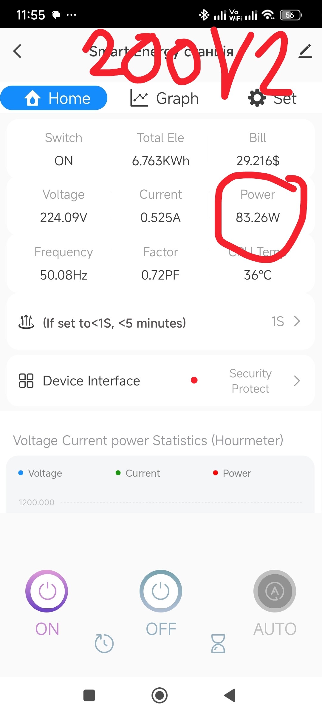

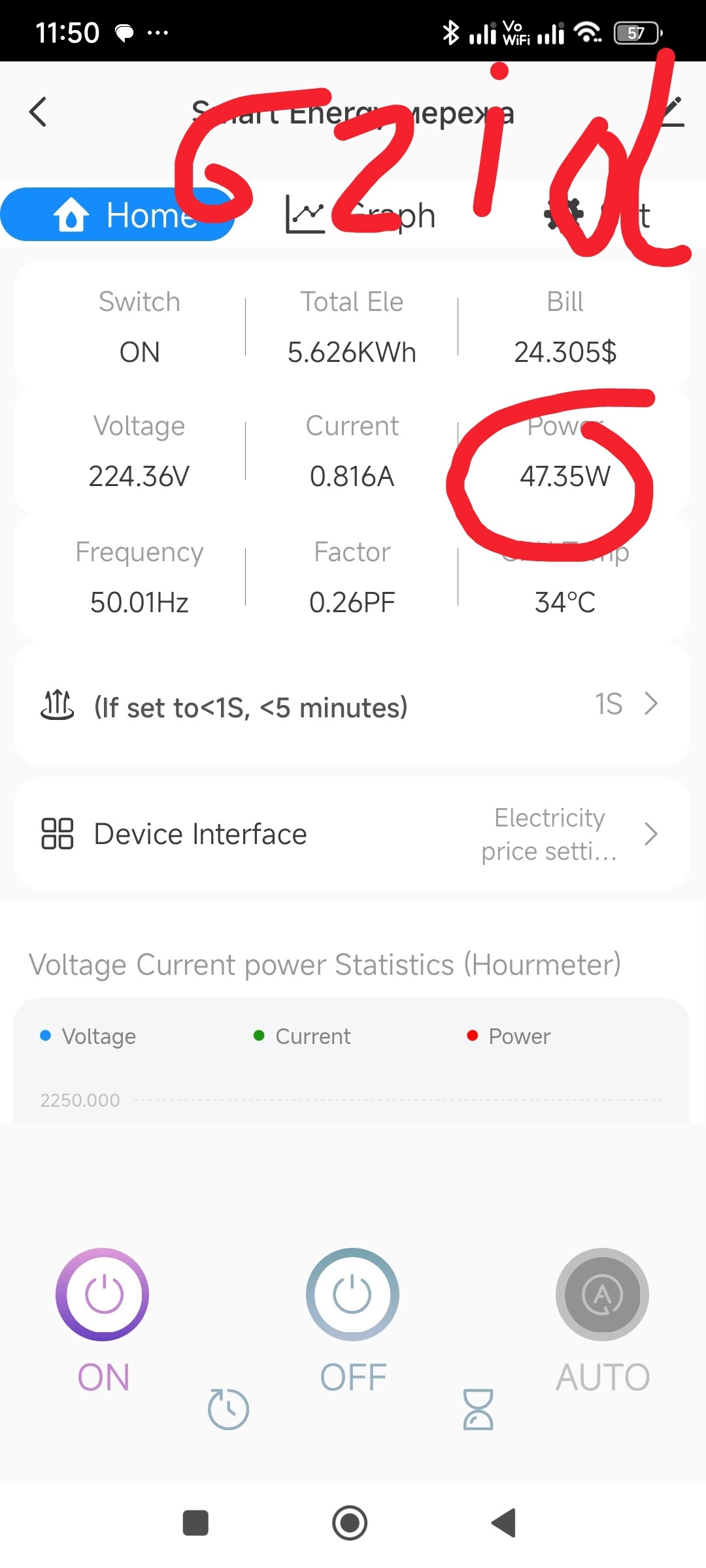

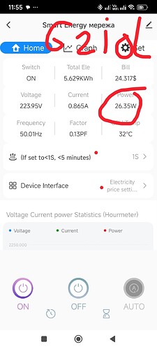

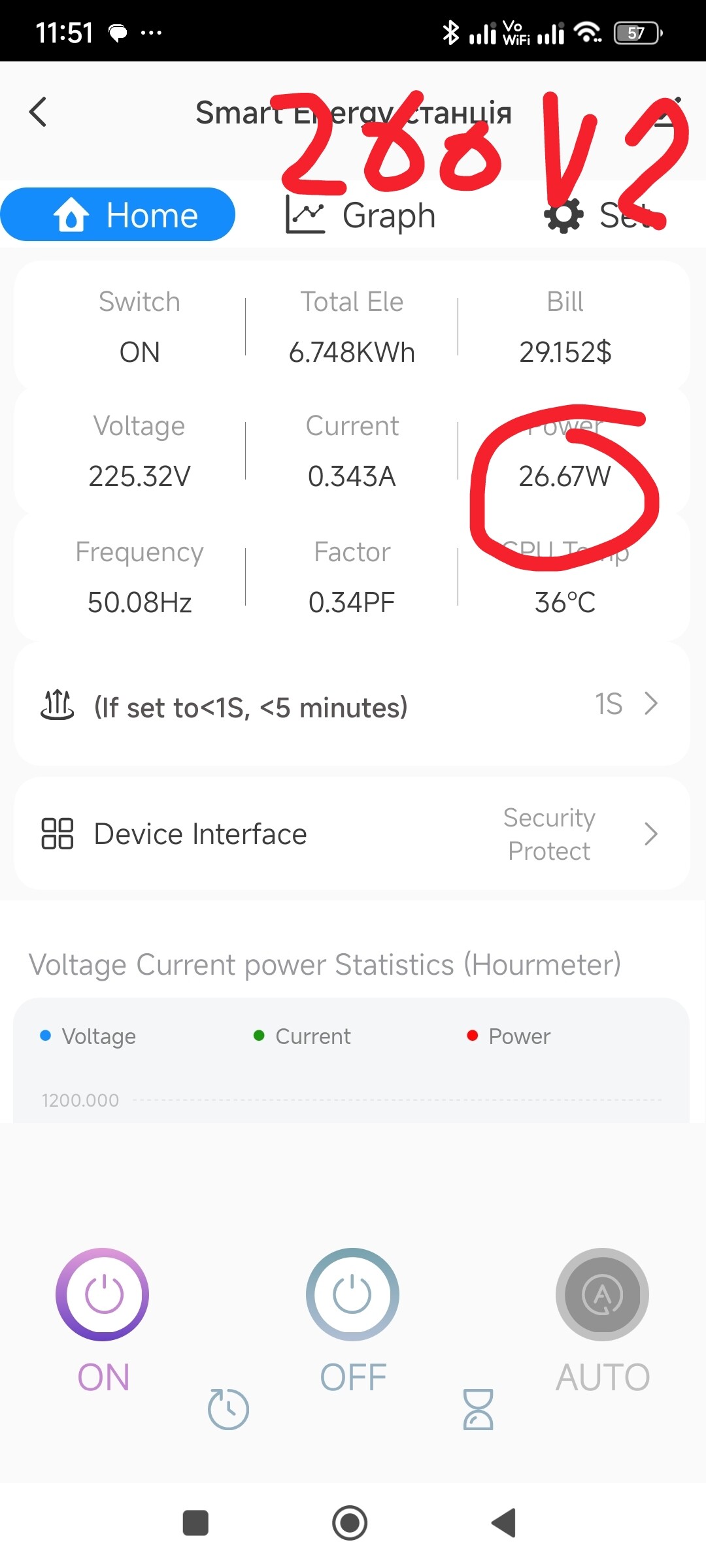

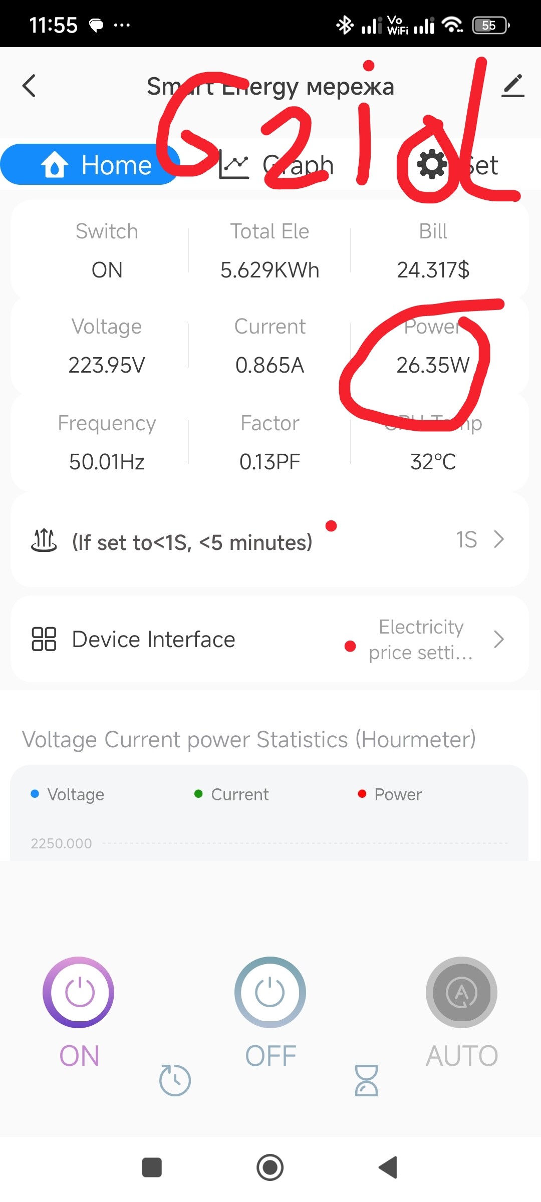

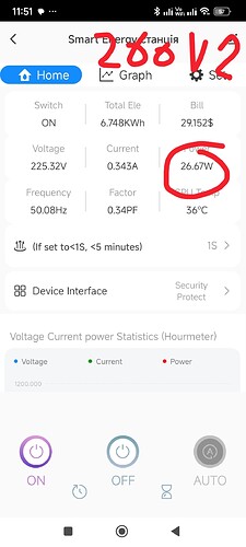

Вот даные потребления энергии из сети станци
Premium 200v2 в режиме ups custom при розряде
Я тоже думаю что в этом режиме сеть должна отключаться
При этом что были значения потребления из сети и 120Вт😵‍💫
Надеюсь Bluetti будут решать эту проблему
