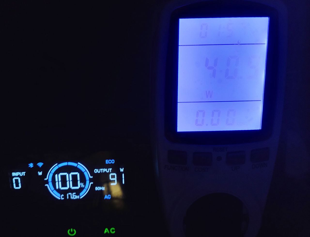

@BLUETTI_CARE received my elite100v2 5days ago. have been testing.
dc & ac idling loss is actually perfect. (wifi/bt/screen all off) DC losses 0.5% an hour, AC losses 1% an hour. very linear drop. In line with official words from bluetti, 5-6watt idling for DC 10-1 watts idling for AC.
display Active power is wayyy off. starting from 40w and on. Some examples
wattmeter - 41 watt → bluetti shows 75 watt
154 195
355 462
561. 776
795 953
897 1039
1741 1958
which module controls display wattage? ARM or DSP or BMS? need this updated

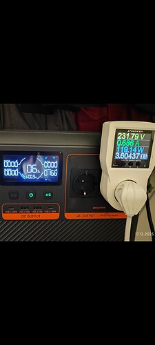

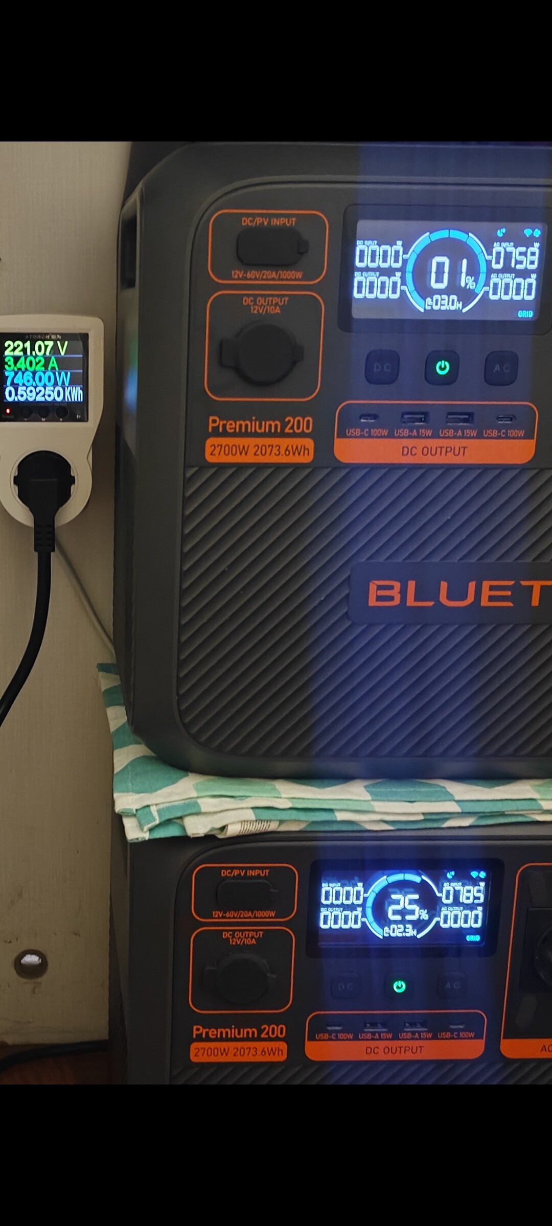

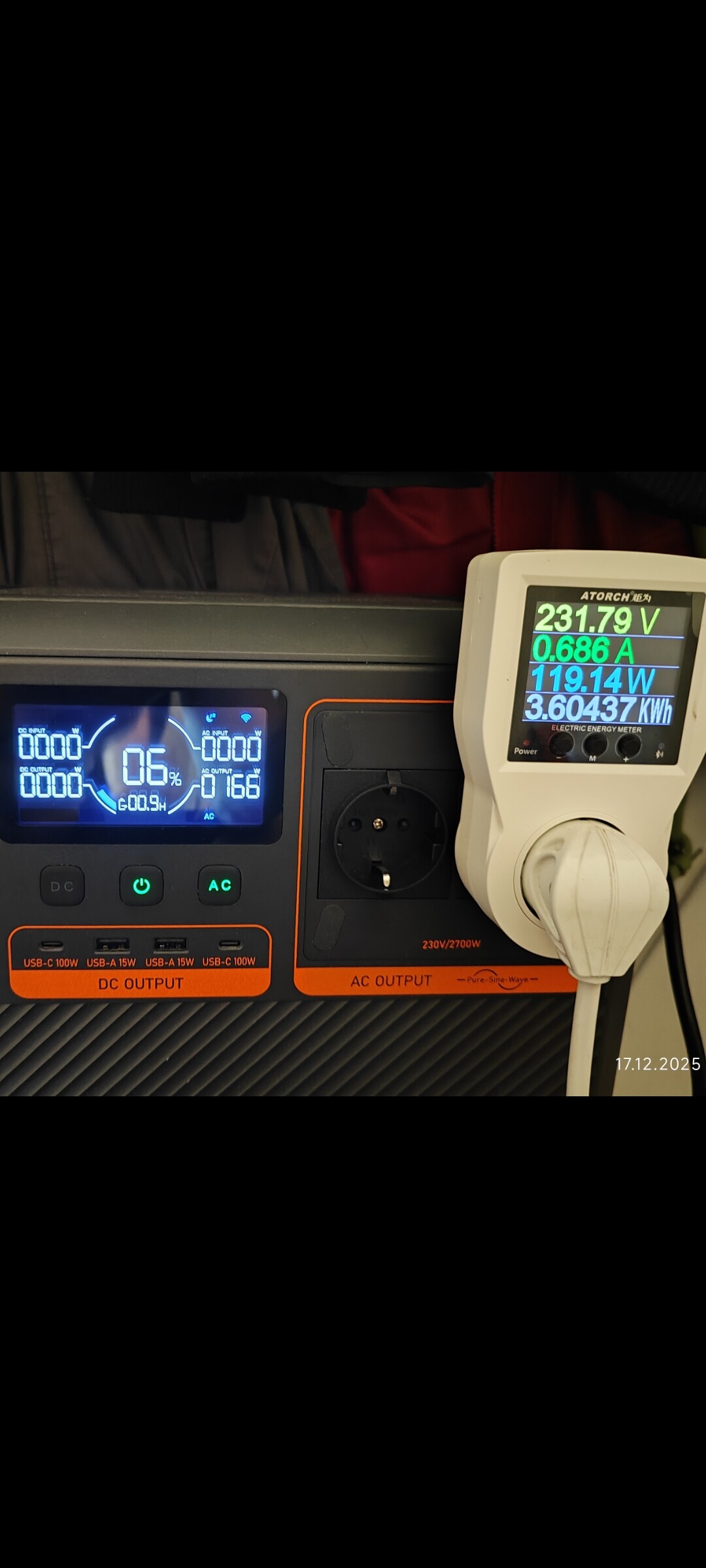

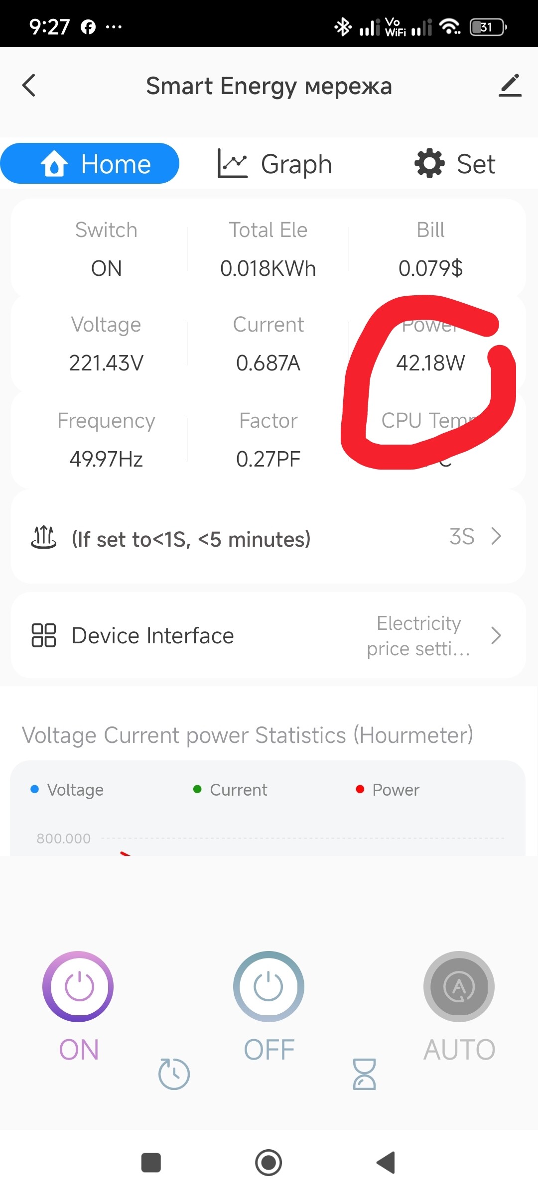

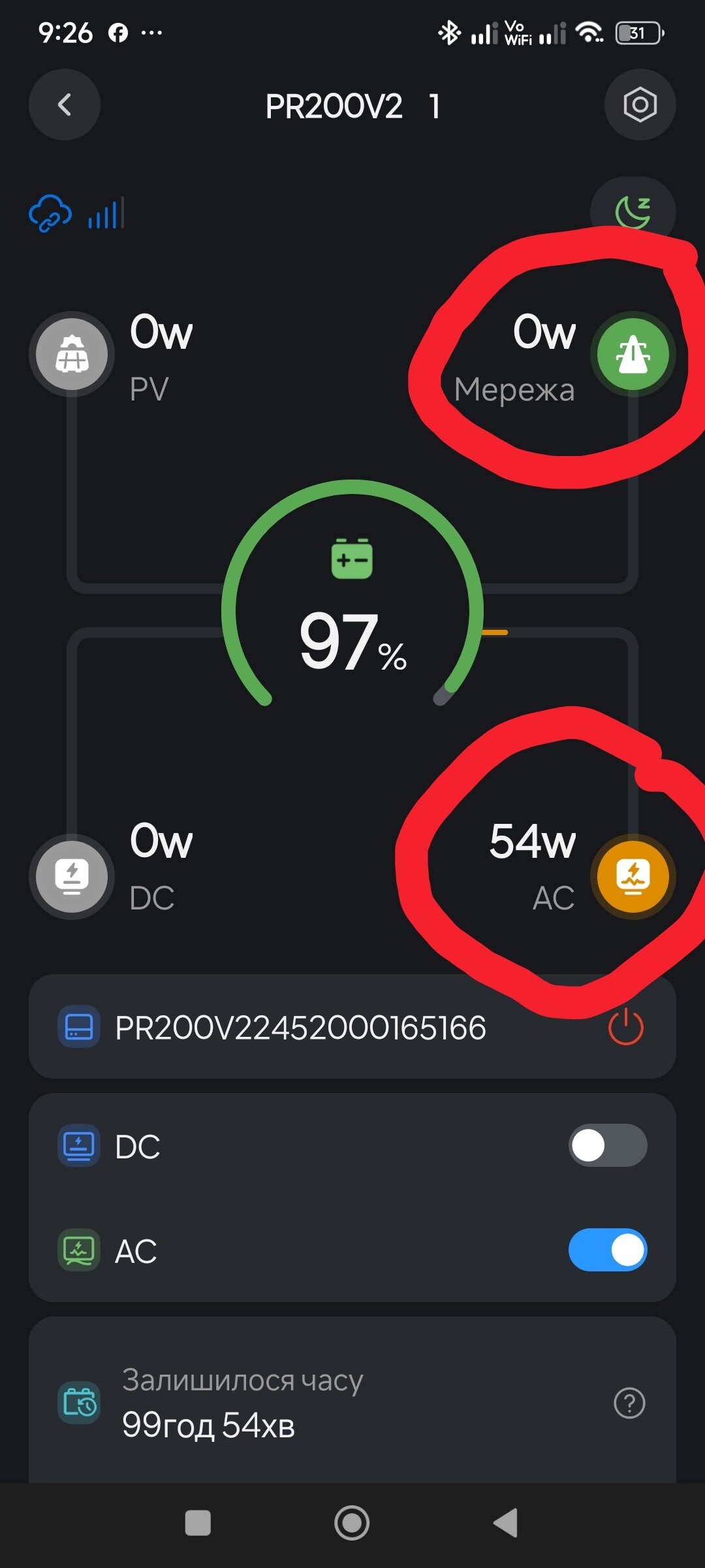

Аналогичная проблема с корректным отображением мощности есть и в модели premium 200v2

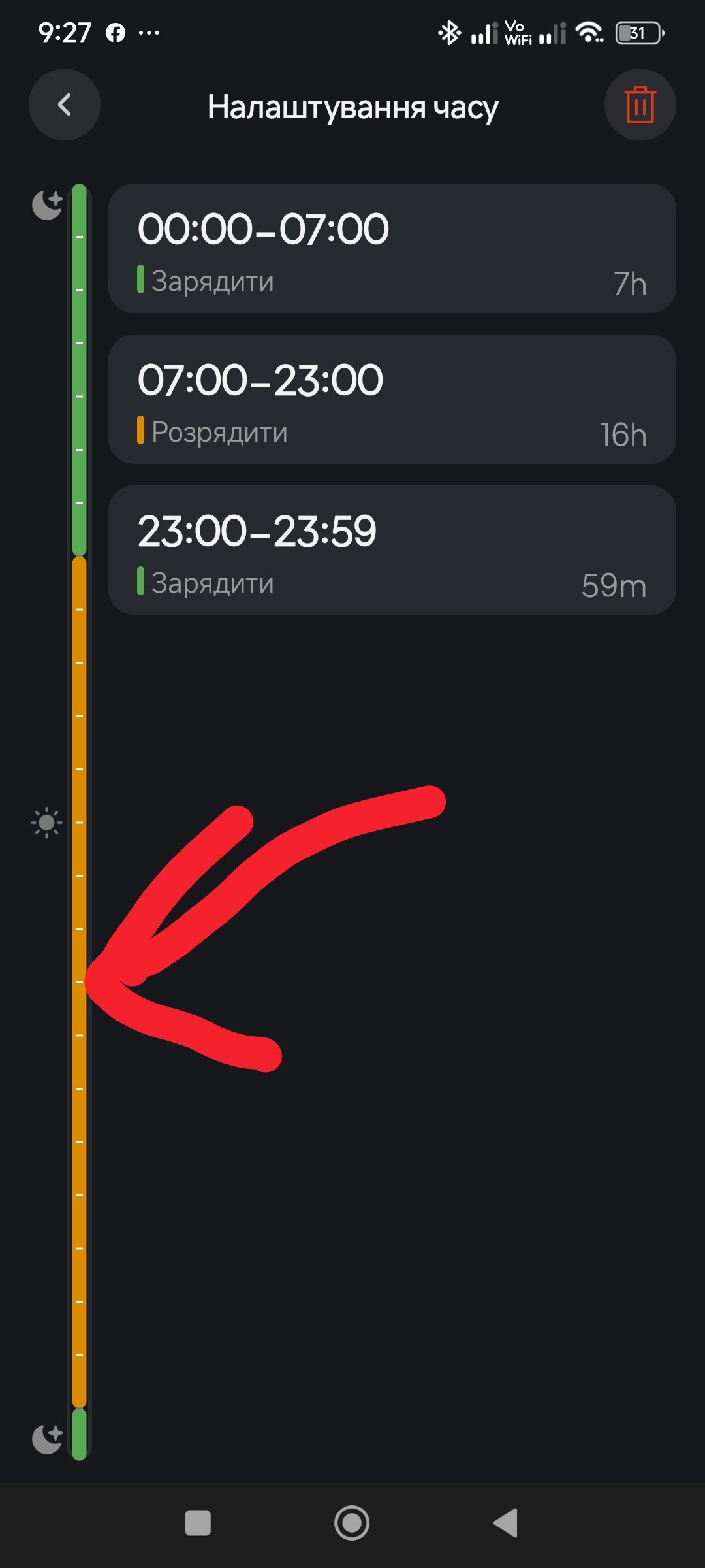

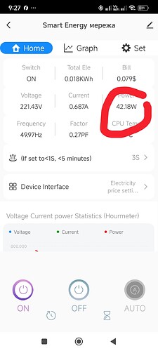

Но меня ещё интересует вопрос потребления энергии из сети,когда стоит режим ups custom и стоим по времени розряд АКБ,то станция из сети потребляет от 20 до 120Вт и при этом на дисплее 0
Нагрузка на станции около 100-200Вт
Что это за паразитные потери?зачем
Вот на фото пример,идёт розряд АКБ,но и из сети 44 Вт потребление :exploding_head:
Почему так
Когда UPS standard,заряд 100% то потребление из сети 3Вт
Это в принципе допустимо
