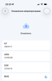

Добрый день. Установил новую прошивку
new
Стало хуже. При турбо режиме и 12Ампер заряд с 2000 упал до 1400 ватт. Пришлось выставить 16 ампер, и заряд на турбо достиг всего 1700 ватт. Мне так не подходит.
Можно пожалуйста откатить прошивку на предыдущую, которая заряжала на турбо режими при 12 ампер 2000-2100 ватт
Верните пожалуйста прошлую прошивку

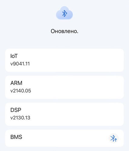

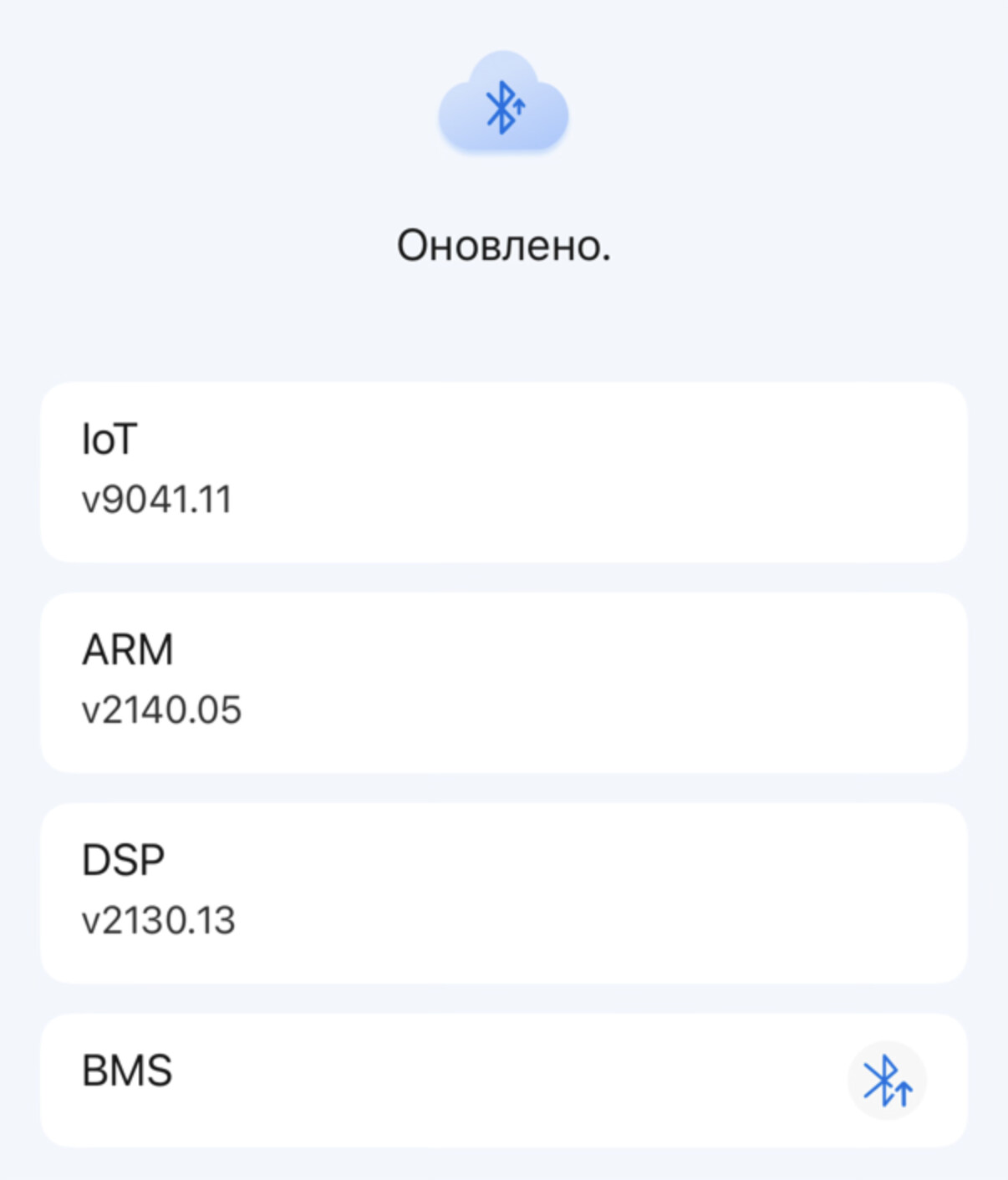

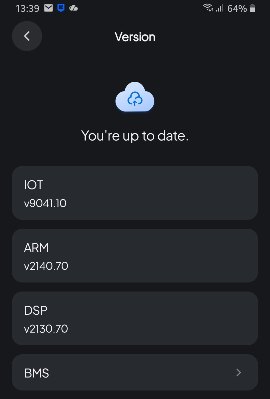

@Ukraine Вам откатили ARM и DSP (возможно, и BMS тоже), а должны были откатить только IOT :upside_down_face:
@BLUETTI_CARE you need to pay attention. He needed a rollback for IOT from 9041.11 to 9041.10; everything else should be up to date.
Research your internal ticket #388988 from a similar case.
@BLUETTI_CARE @BLUETTI Also, according to another thread where users asked you to give them firmware for the System Switch Recovery function for their AC200PLs (not related to this case) link 1 and link2, you did the same irrelevant rollback.

Hi @Ukraine, we will follow your request and apply to roll you back to the original IOT firmware.
If the original firmware is available, they will complete the push within 24 hours.
We have temporarily named the old firmware v99. Please upgrade to it only once.
Let us know once the upgrade is successful, and we will disable the update prompt to avoid further disturbance.
