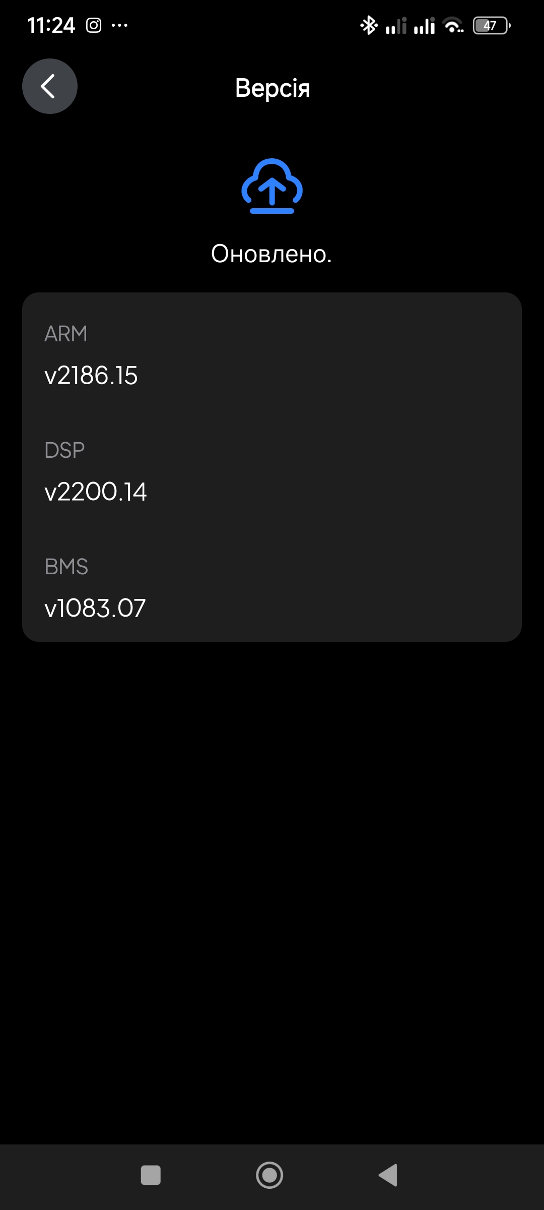

Привет!
Сегодня было обновление! BMS v1083.07 обновился до BMS v1083.08. После чего было предложено новое обновление с BMS v1083.08 до BMS v1083.99. Обновление скачивается, устанавливается (видно и на дисплее Elite 100 V2 и на смартфоне) пишет что обновлено… Но после проверки снова пишет об наличии доступной новой версии обновления с BMS v1083.08 до BMS v1083.99
Что нужно сделать чтобы это обновление установилось?
Спасибо за помощь!

Hi @Pivdennyi, we would like to help you.
Please tell us your Elite 30 V2’s SN number and the current firmware version, then we will check if there is any new firmware available.

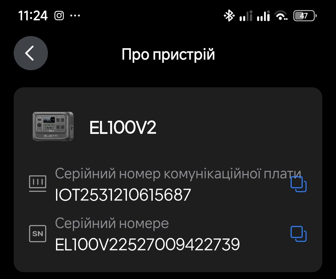

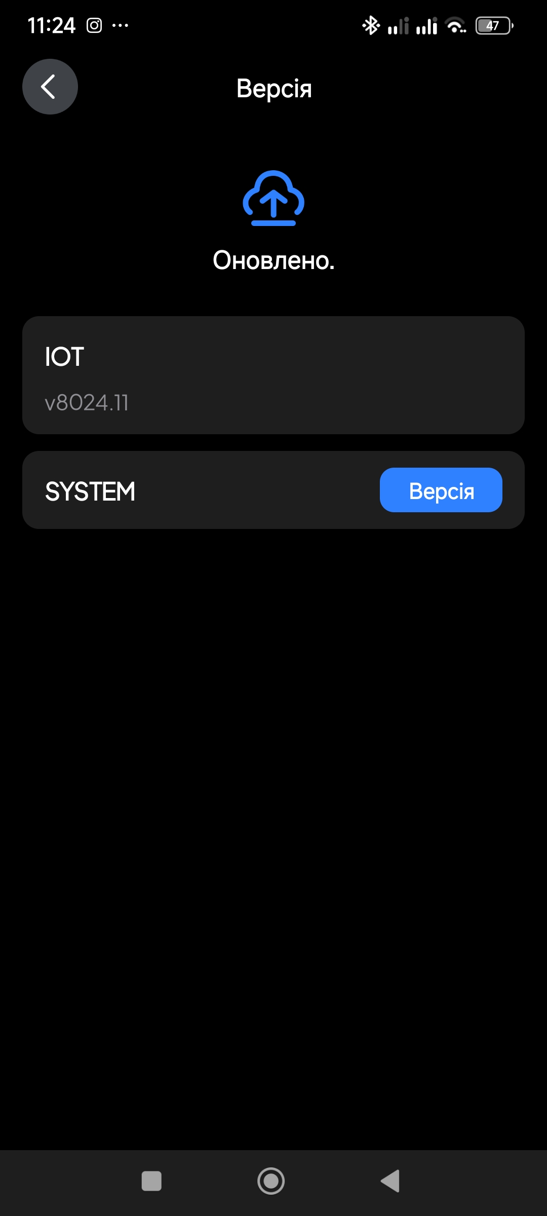

Привет!
BLUETTI Elite 100 V2:
EL100V22527008961344
IOT2531500930424
IOT v8024.11
ARM v2186.15
DSP v2200.14
BMS v1083.08
После обновления до BMS v1083.08 отображение потребляемой мощности очень сильно отличается от того что показывает ваттметр и умная розетка! Единственная потребляемая мощность, соответствующая исходящей мощности на дисплее Elite 100 V2 – это 96 ватт от лампочки накаливания в 100 ватт (96 на Elite 100 V2 и 97.2 на ваттметре).
Все остальное и по DC и по AC показывается неправильно! Разница с ваттметр и умной розеткой реально большая, как минимум в десятки ватт для небольших нагрузок. Подключал вентилятор! По паспорту вентилятор потребляет 60 ватт, имеет 4 скорости. Elite 100 V2 для любой из четырех скоростей отобразил потребление в 68 ватт (хоть на первой, хоть на четвертой скорости).
Телевизор по показаниям ваттметра и умной розетки в режиме SDR (Standard Dynamic Range) потребляет ~ 40 ватт (+/-1 ватт), на дисплее Elite 100 V2 потребление ~ 75 ватт (+/-1 ватт) и это почти двукратное увеличение мощности, которое усложняет оценку ситуации.
После выключения телевизора пультом потребление на ваттметре падает до 3.5 ватт, а на дисплее Elite 100 V2 возрастает до 82 ватт! Это нонсенс! Если это подсчет и реактивной и активной энергии, то такая арифметика никому не нужна!
Это очень огорчает, так как не дает понимания того сколько ещё станция проработает до отключения. У нас блэкауты…
