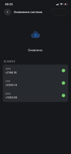

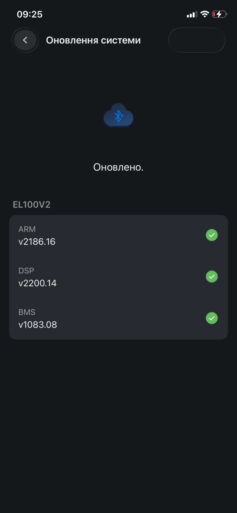

21го грудня оновив свою станцію elite 100v2. Спочатку якось помітив що не вимикається з програми та з кнопки коли підключено живлення. Потім не включилась при підключені до розетки, довелось включати через кнопку, зарядка пішла. Сьогодні після звичайного робочого дня вимкнув її і більше вона не вмикається. Не реагує на зарядку і не реагує на будь які кнопки та дії. Ось таке оновлення від компанії. Мʼяко кажучі треш.

Ще може бути так, що лог повідомлень (помилок) за ці 3-4 тижні заповнює повністю пам’ять, яка для цього виділена розробником ПО. В Україні це буде у всіх співпадати, ми живемо запаз по графікам відключення мережи. В інших країнах ця проблема може відтворюватись за багато років.

Вітаю! Уже писав раніше, тепер після встановлення нової прошивки на premium 100 v2 ось що помітив: станція не вимикається при підключені до мережі 220в і якщо вимкнута то не вмикається пока підключена до мережі 220в. Якщо вимкнути з мережі - все вмикається-вимикається. Також якщо вона вимкнута - не заряджається поки не ввімкнеш триманням кнопки. Можливо все таки ще потрібно допрацювати прошивку
