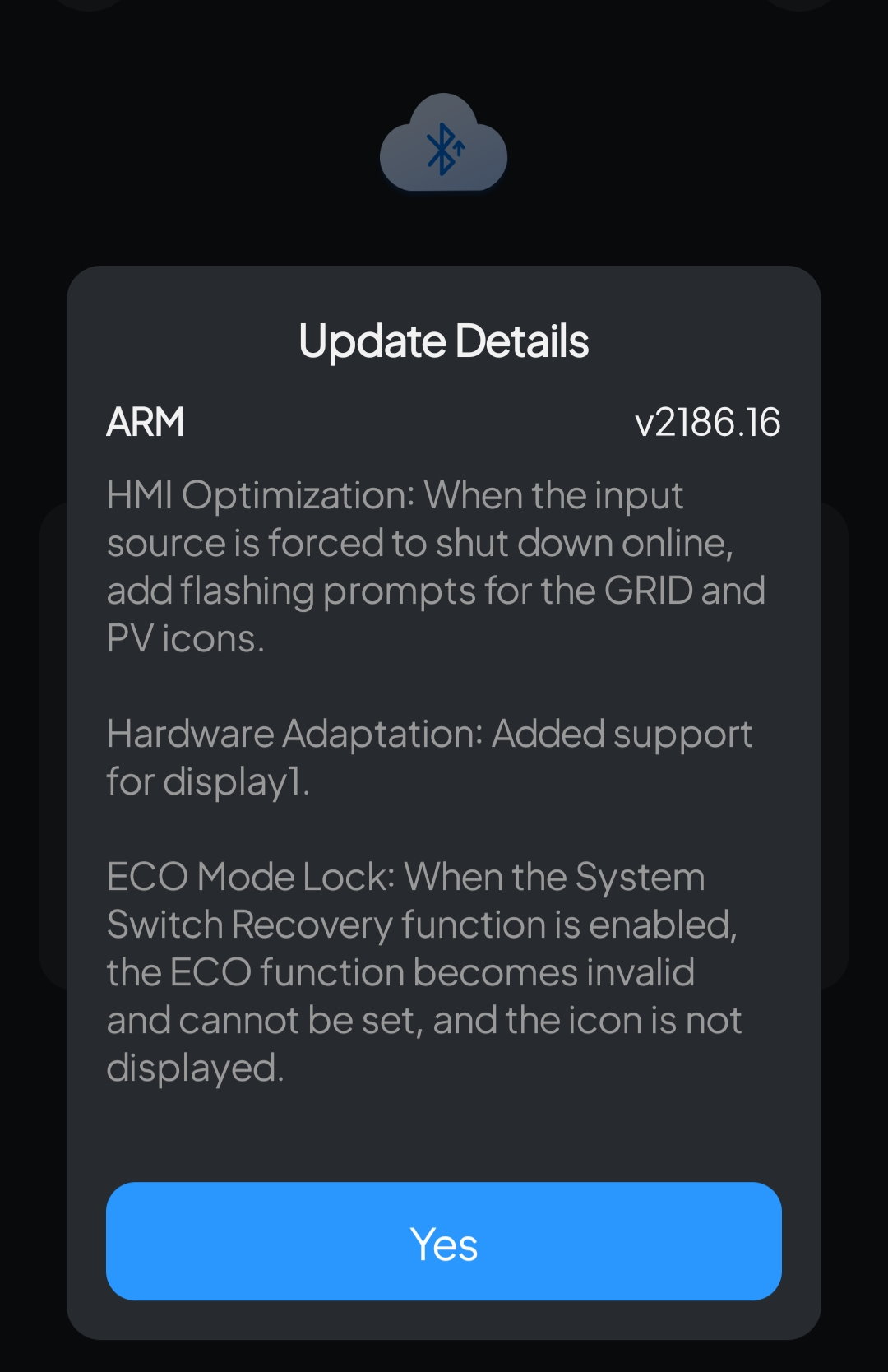

Режим ECO дійсно не пряцює якщо включено відновлення портів після розряду і автиматичного включення при зарядці від 5%, про що станція попереджає якщо ви включаєте такий режим.

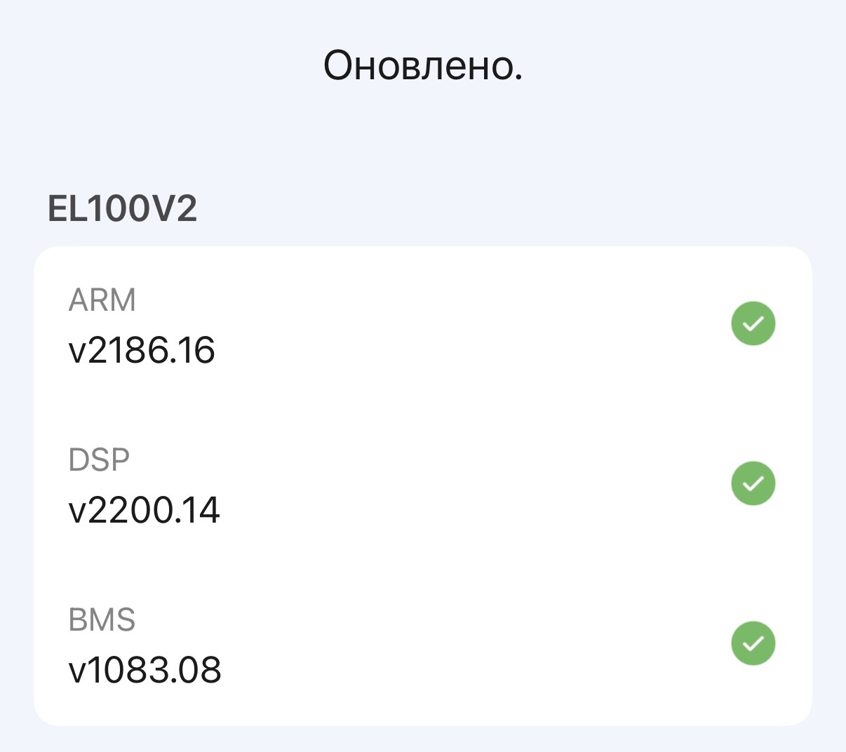

У мене BMS 1083.08 відучора, і станція не дає себе вимикати, коли є живлення на grid. Намагаюсь зрозуміти, в чому сенс таких змін
У мене зараз ось так, це паблік версії,

В новій прошивці
підключена мережа зарядки 230В.
  1. кнопкою на станції вимикається - треба натиснути і притримати.
  2. З додатку не вимикається про що попереджує
немає напруги - все вимикається як кнопкою так і додатком.

Коли є grid - не вимикається ніяким чином, як довго не тримай кнопку. Тільки значок grid мигає 3-4 рази і все
Моя станція центральною кнопкою з затисканням на пару секунд - теж блимає надпис GRID та вимикається з написом OFF з двох боків екрана.
