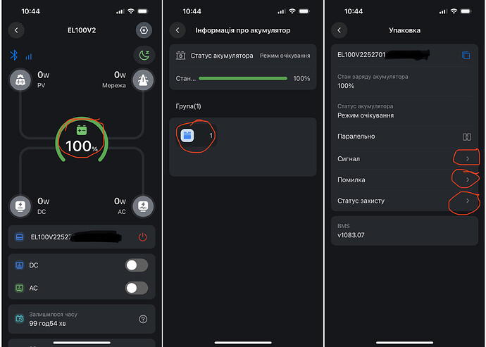

Можете посмотреть через приложение историю ошибок - может там есть какая-нибудь информация?
Для этого нужно нажать на АКБ в центре “паука” → затем в группе1 нажать на синий пакет → на странице “упаковка” посмотреть в пунктах “помилка” “статус захисту” есть ли там какая-нибудь информация.

Помилок нема ніяких
Бачу якщо не вимикати кнопкою, пока продовжує працювати
