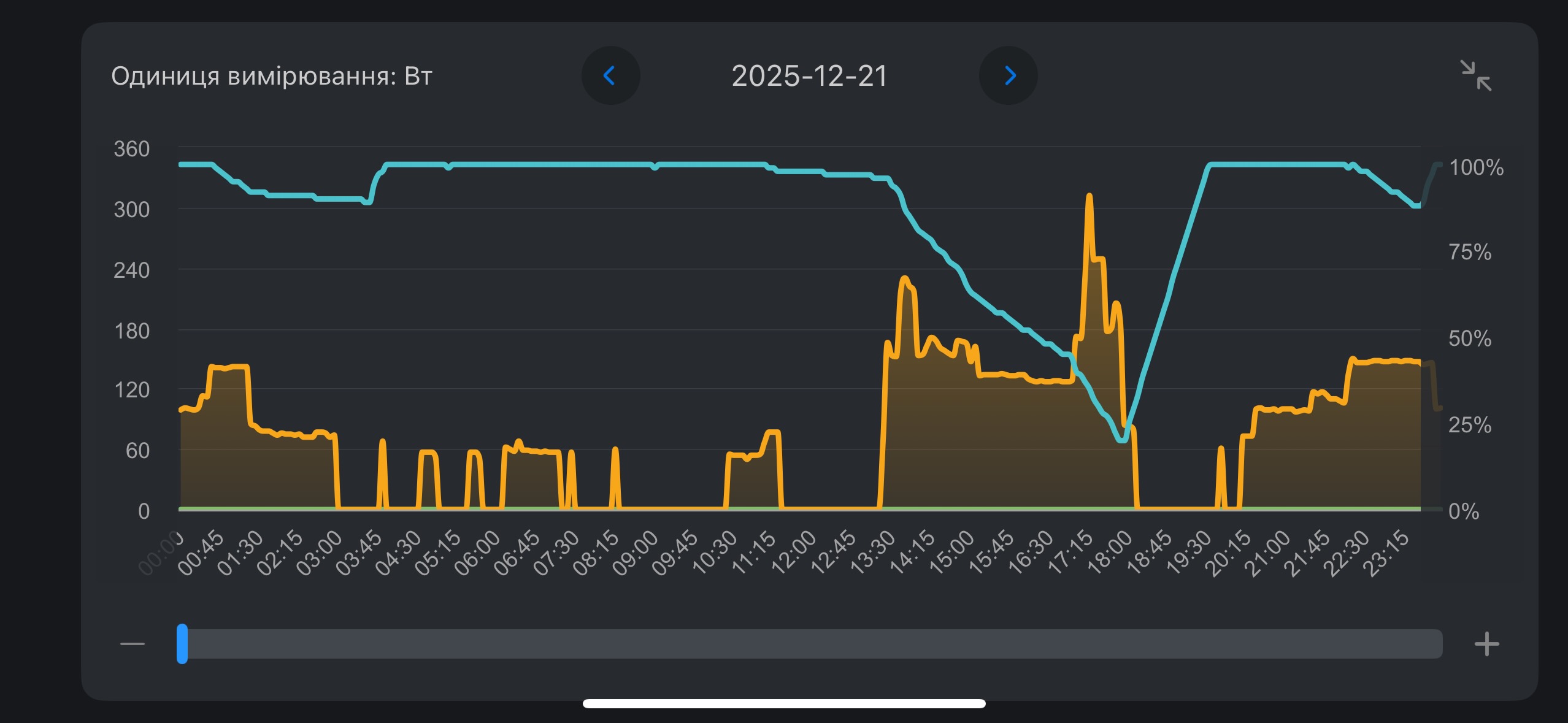

  1. По холодильнику каждая модель имеет свои алгоритмы работы и не всегда компрессор включается сразу после подачи питания. Я думаю, что скорее всего ваш холодильник работает нормально, а чтобы это проверить подключите только холодильник к зарядной станции на 2-4 часа и помониторте через приложение потребляемую мощность - там есть графики потребления и работу компрессора вы на нем сразу увидите.
    Фото для примера, у вас будет другой график

Thanks for answering! Your advice helped with the boiler. Yes, when you plug the charging station into the 220V network, the boiler works fine. You are also right about the refrigerator, I see from the graph that it really seems to be working, but I can’t hear the compressor working at all. I will continue to monitor
