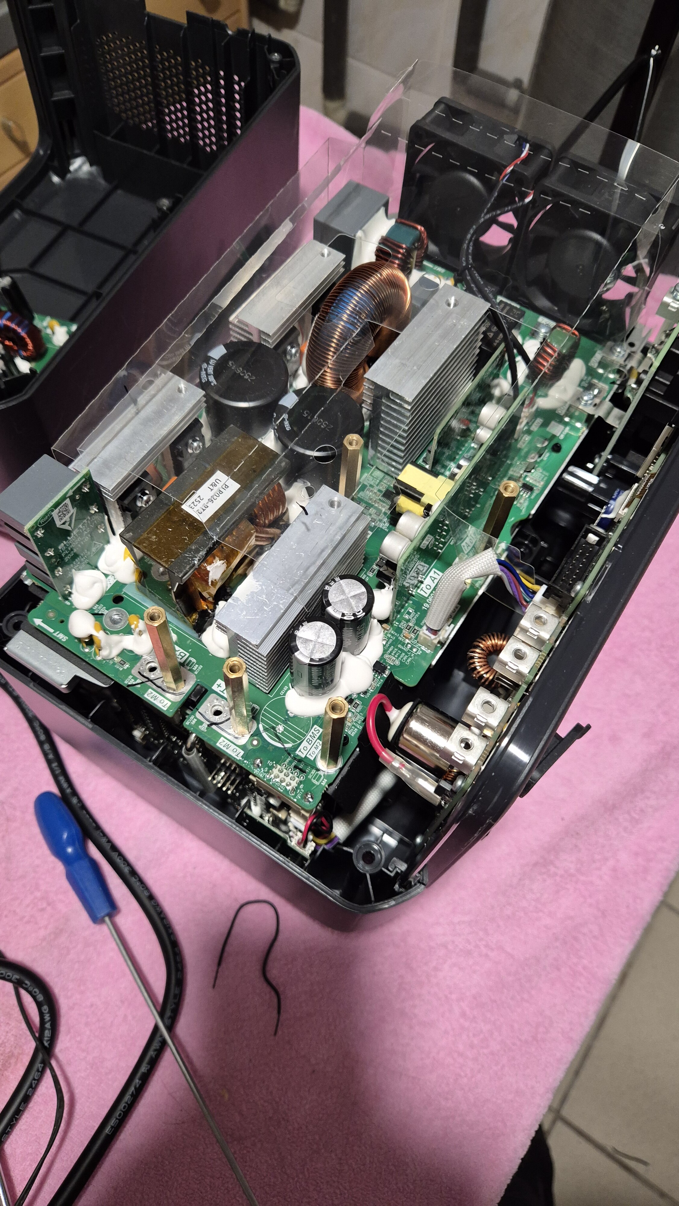

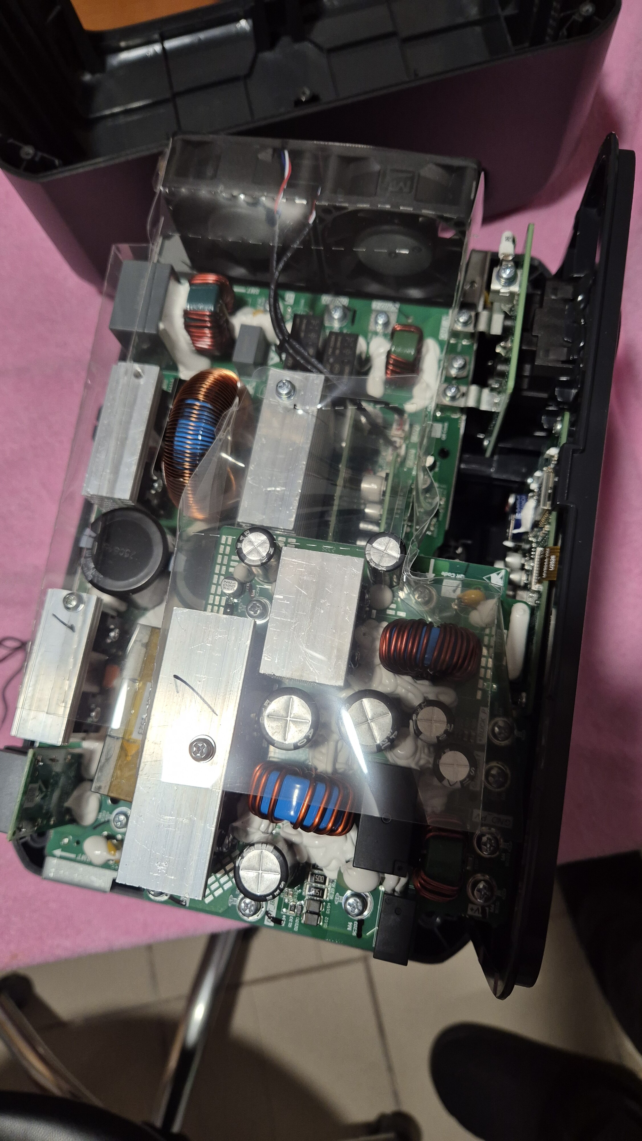

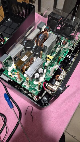

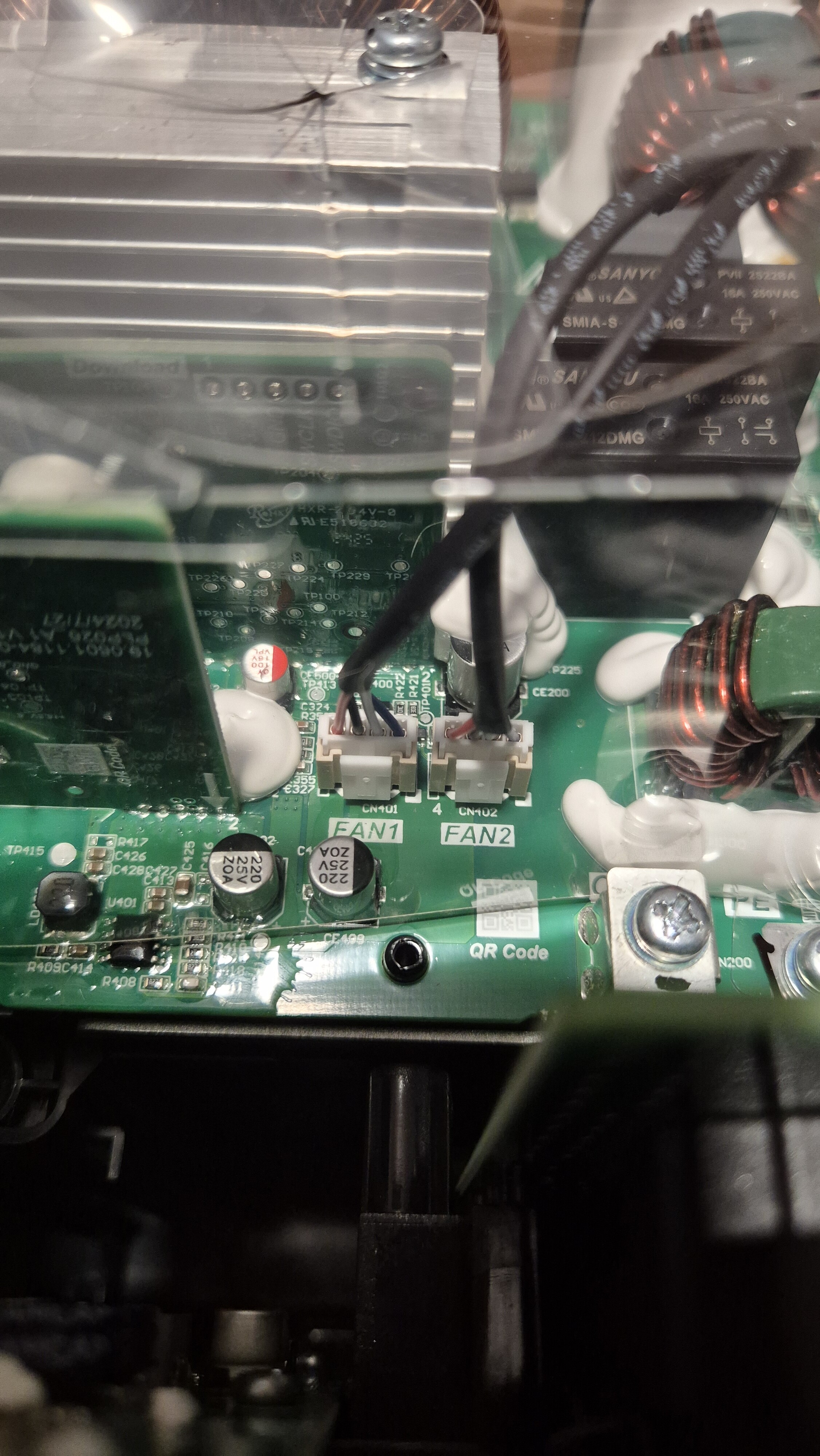

Также на этом форуме есть пользователь @eehor у которого станция периодически бывает в разобранном виде - можно попросить у него померять размер вентилятора.
Не разбирая станцию можно приблизительно оценить, что там вентилятор 60мм с 4pin разъемом. Если вам удастся найти более точную информацию, буду вам признателен если вы сообщите ее здесь.
Там по-моему были обычные вентиляторы на двухпиновый разъём без контроля оборотов

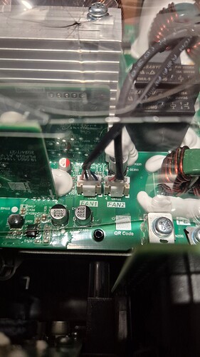

На фото плохо видно, но разъем точно 4 pin - провода красный-синий-белый-черный

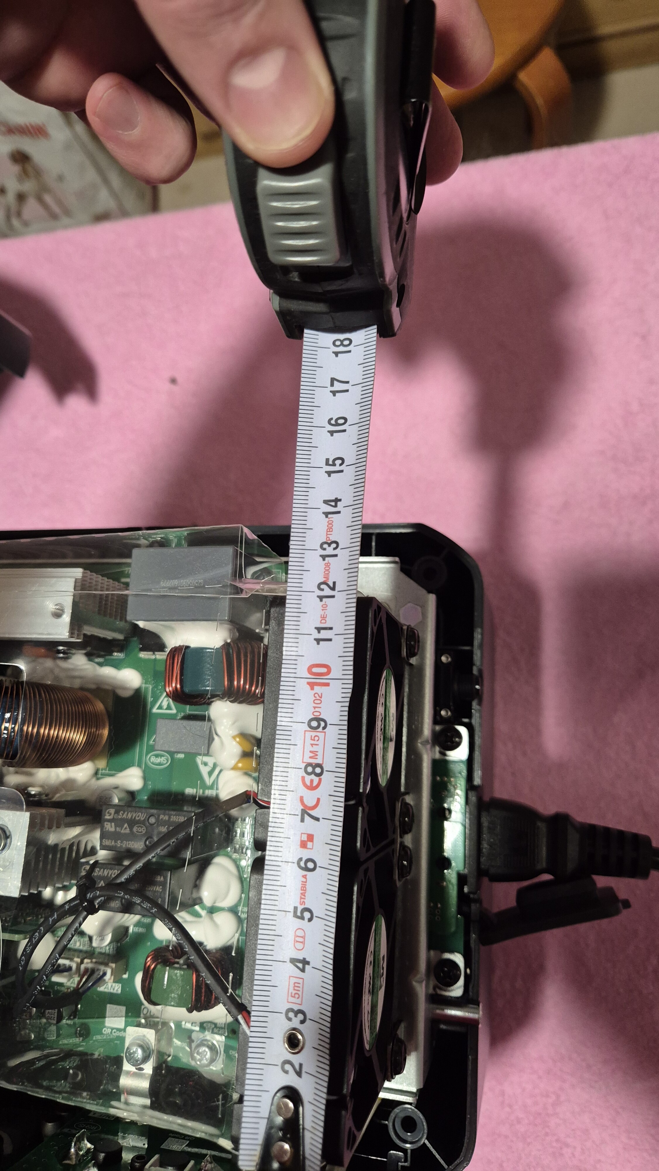

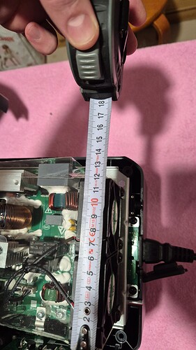

@eehor Спасибо, вентиляторы на 60 мм с 4 pin разъемами. Можно еще вас попросить замерять ширину вентилятора?

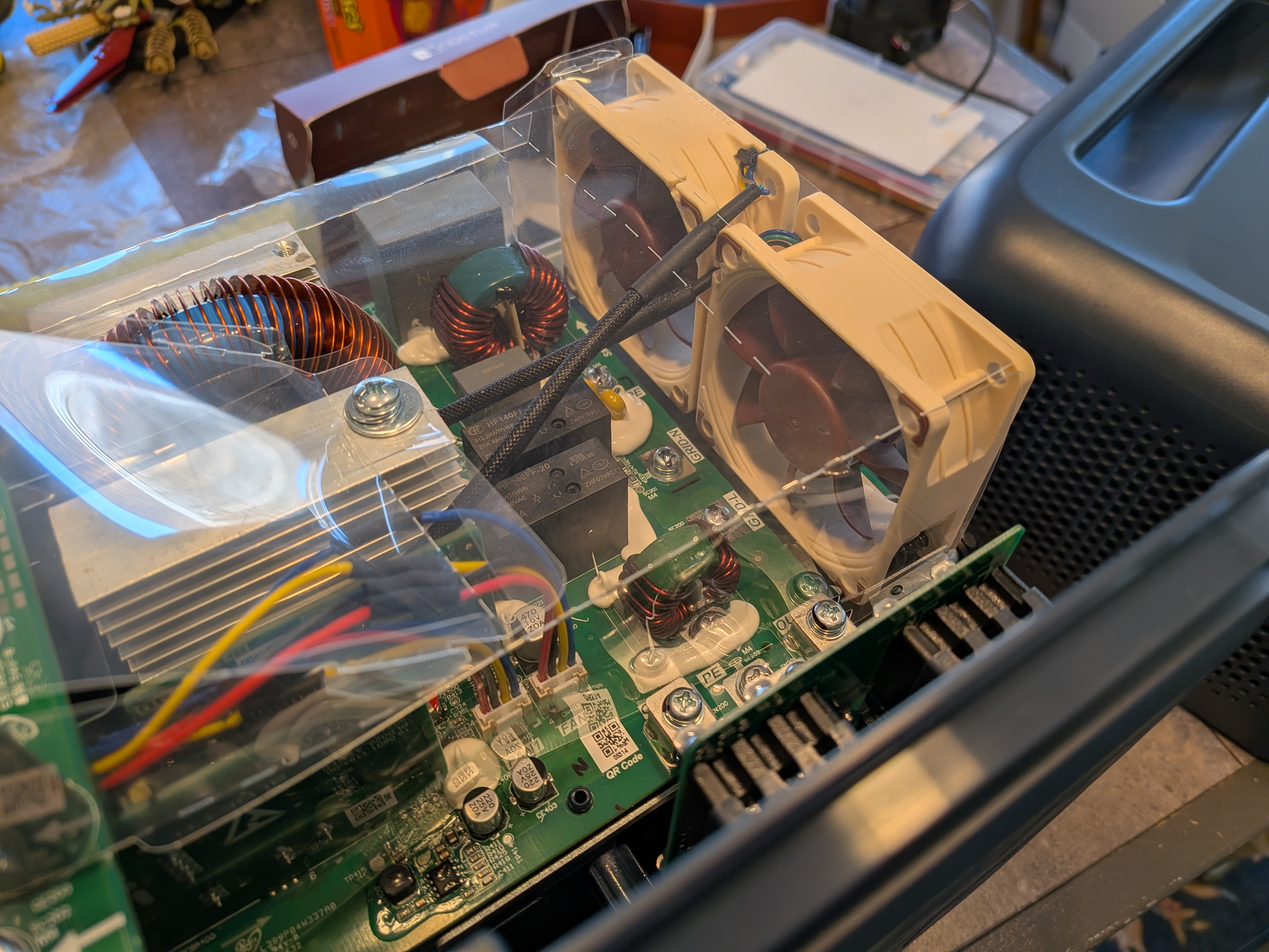

I replaced the fans in my Elite 100 v2 with Noctua NF-A6x25 PWM 4 pin fans. I had to solder my own connectors (JST HY 2.00 mm pitch) to an adapter for standard 4 pin computer fans.
It worked, and didn’t throw and error after turning on, until I put the system under load. Then it threw a fan error. My guess is that the firmware expects a specific RPM reading back from the fans for the specific PWM signal that it sends to the fans. This is because the noctua fans have a different max RPM than the stock fans and therefore a different PWM to RPM ratio.
If you can live with this error, then it’s possible. However, I put the stock fans back because I’m worried that the quieter, slower fans could shorten the lifespan of my Bluetti.
