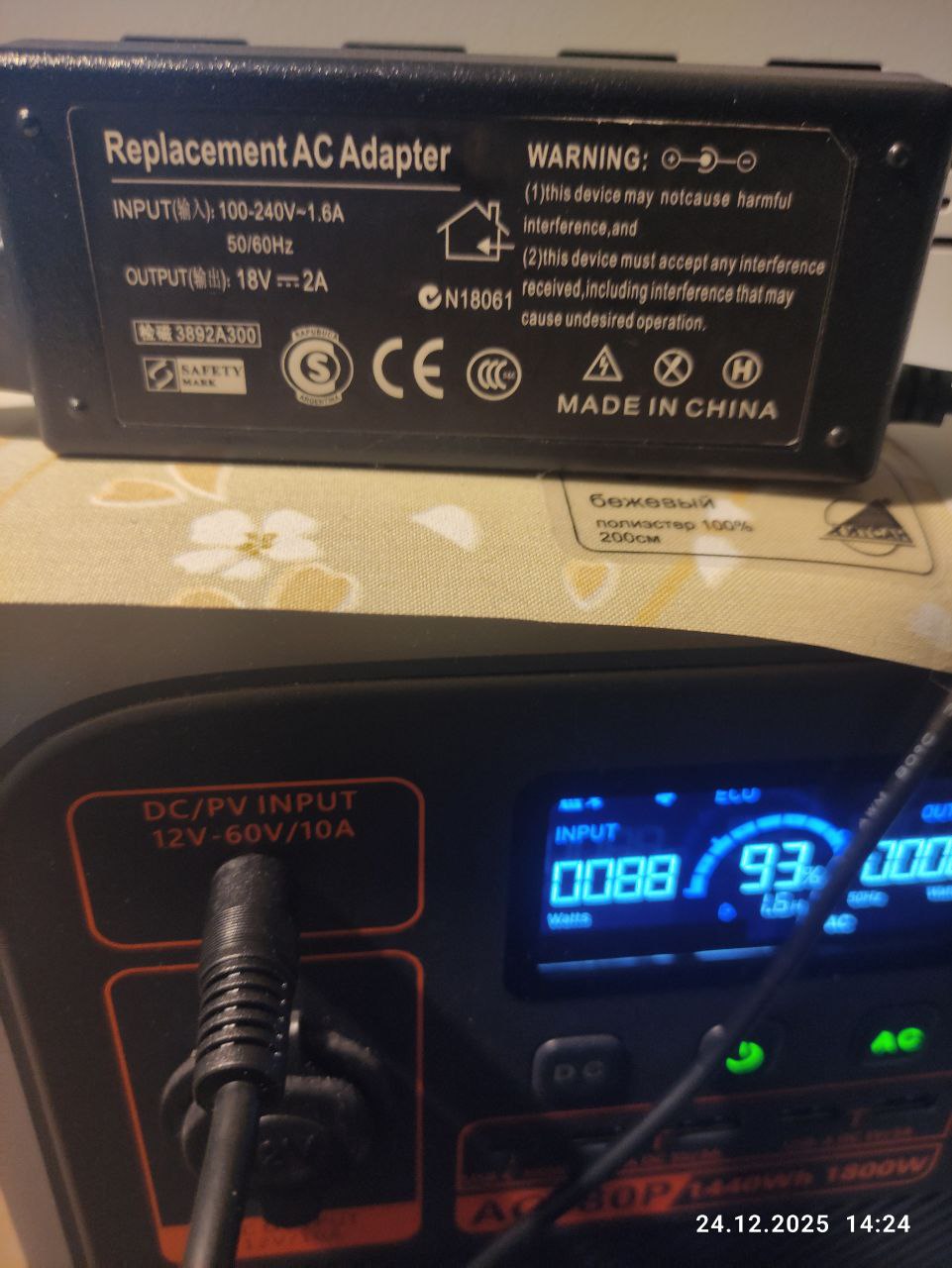

Заметил, что при очень низком напряжении в сети зарядная станция не может даже себя заряжать, даже без нагрузки, даже в тихом режиме. Не сильно изменилась ситуация и с обновленной/расширенной прошивкой. Появилась идея использовать блок питания от струйного принтера Canon . Он конечно маломощный - 18вольт при двух амперах выдает, но как импульсный блок питания может работать, в теории, начиная с 110вольт. Но заметил нюанс: при нормальных 220…230 вольт , когда подключена городская сеть показывает реальные ~36 ватт потребления в тихом режиме , а при отключении сети нереальные 88 ватт отображает. Еще было замечено, что при остаточном заряде ~85% мощность зарядки от сети была около 275ватт, а при приближении к 99% мощность возрасла до ~330 ватт. То есть это не логично для увеличения рессурса батареи - надо уменьшать величину тока, а значит и мощность умной зарядки, а выходит наоборот
