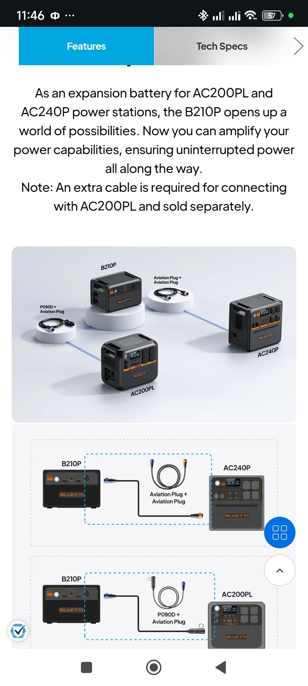

Подскажите пожалуйста,может кто подключал к станции Ac200pl одновременно дополнительные батареи b300k и b210p.
Будет ли работать коректно такая связка?
Мне тут вообще администратор сказал что B210p несовместим с ac200pl даже через кабель м28
