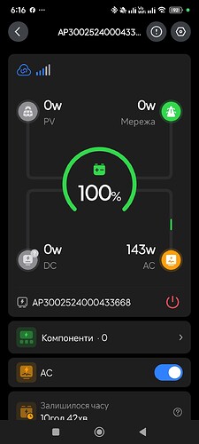

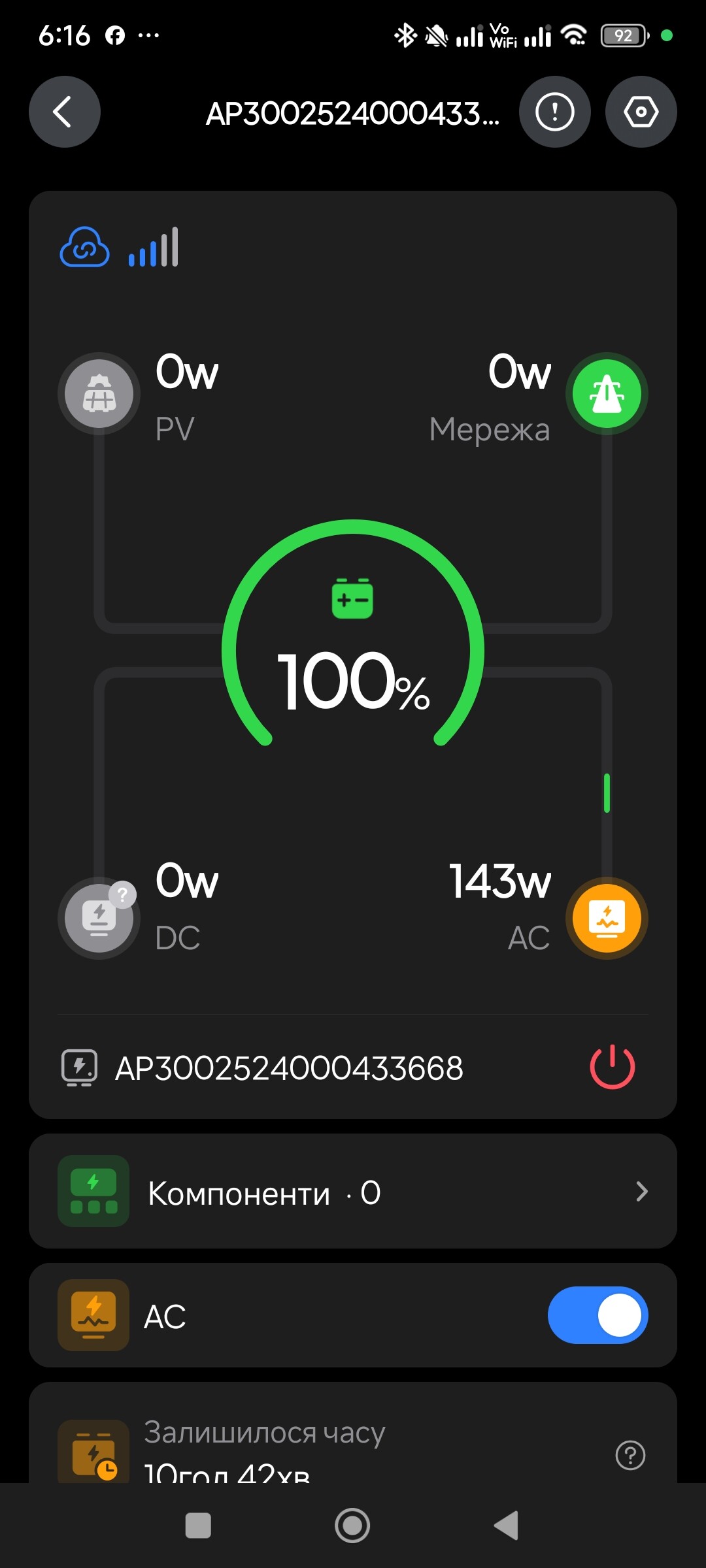

Есть настройки больше 10А,но зарядка не идет больше 10.

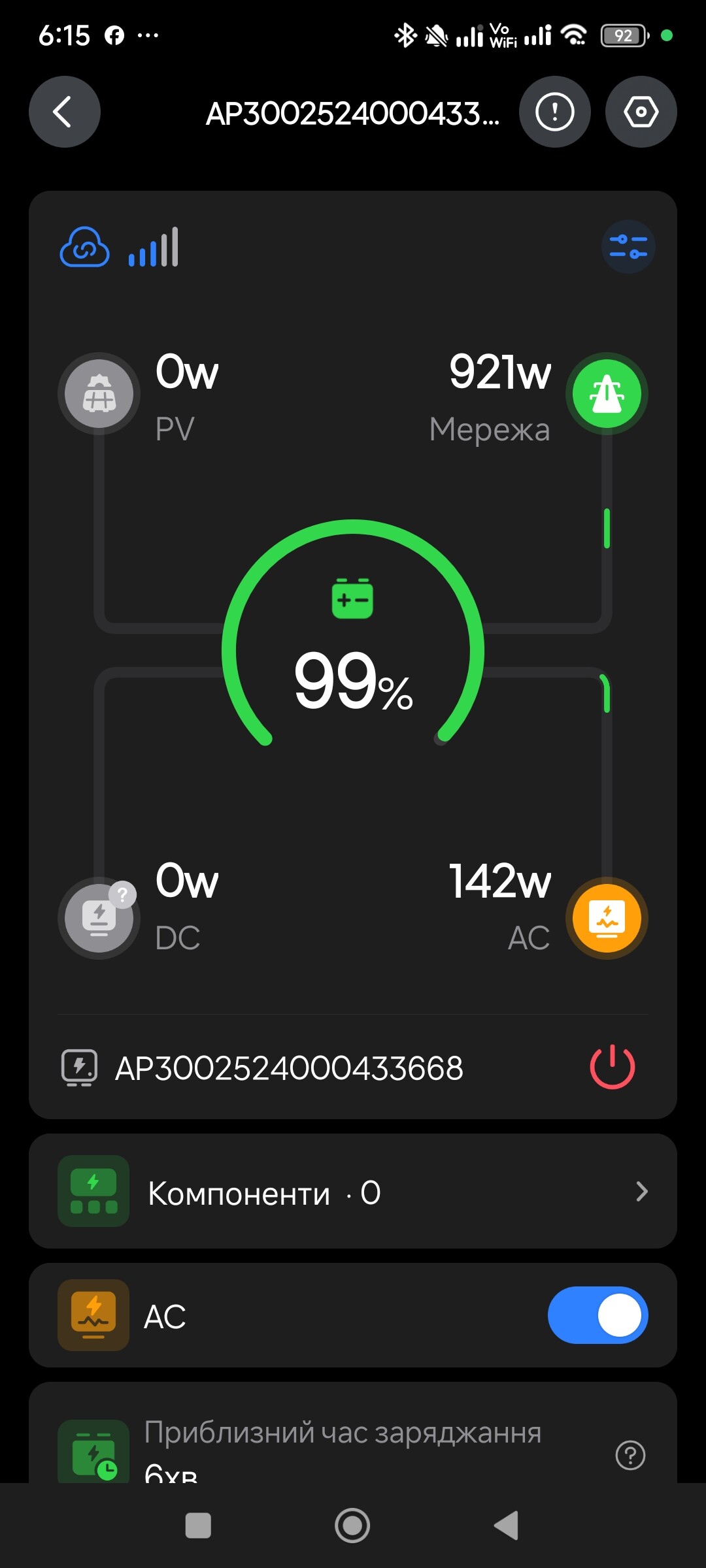

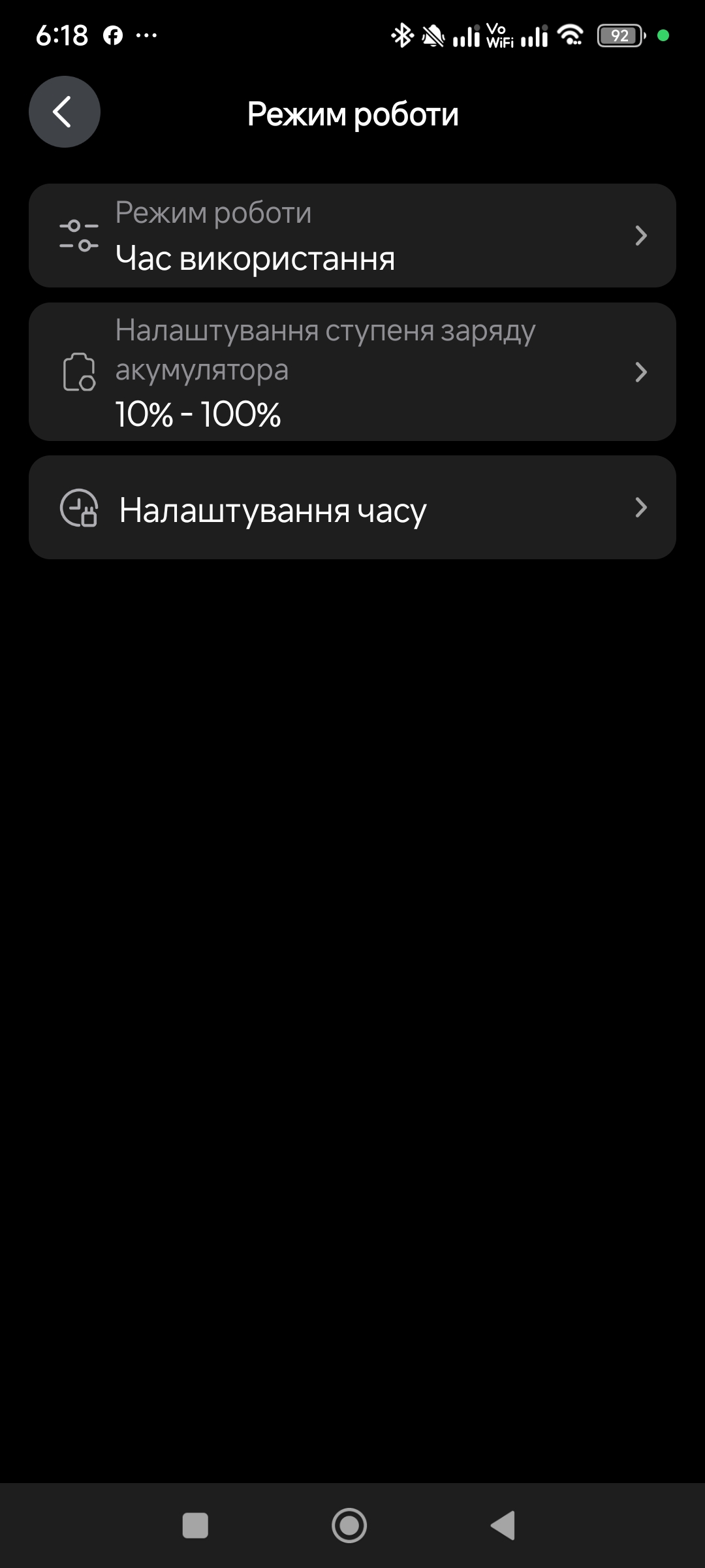

А ещё сегодня заметил в режиме зарядки по времени,станция зарядились до 100%,потом начала розряжаться до 99%,потом опять заряжаться до 100%
При этом вентиляторы работают всё время :face_with_spiral_eyes:
Как меня бесят эти постоянные глюки с зарядкой, постоянно работающие вентиляторы
Since you’re running load while being connected to grid input, you’d be better off switching to UPS mode. That way, you’ll be charged to 100% and the excess will we bypassed directly to your load
The behavior of charging to 100%, dropping to 99 and charging to 100 again is normal
When you are charged to 100%, Apex starts to pass input directly to output.
However, your Apex300 still needs some electricity to power itself, so it uses the battery to power itself. Which results in a drop from 100 to 99, then it starts charging itself.
