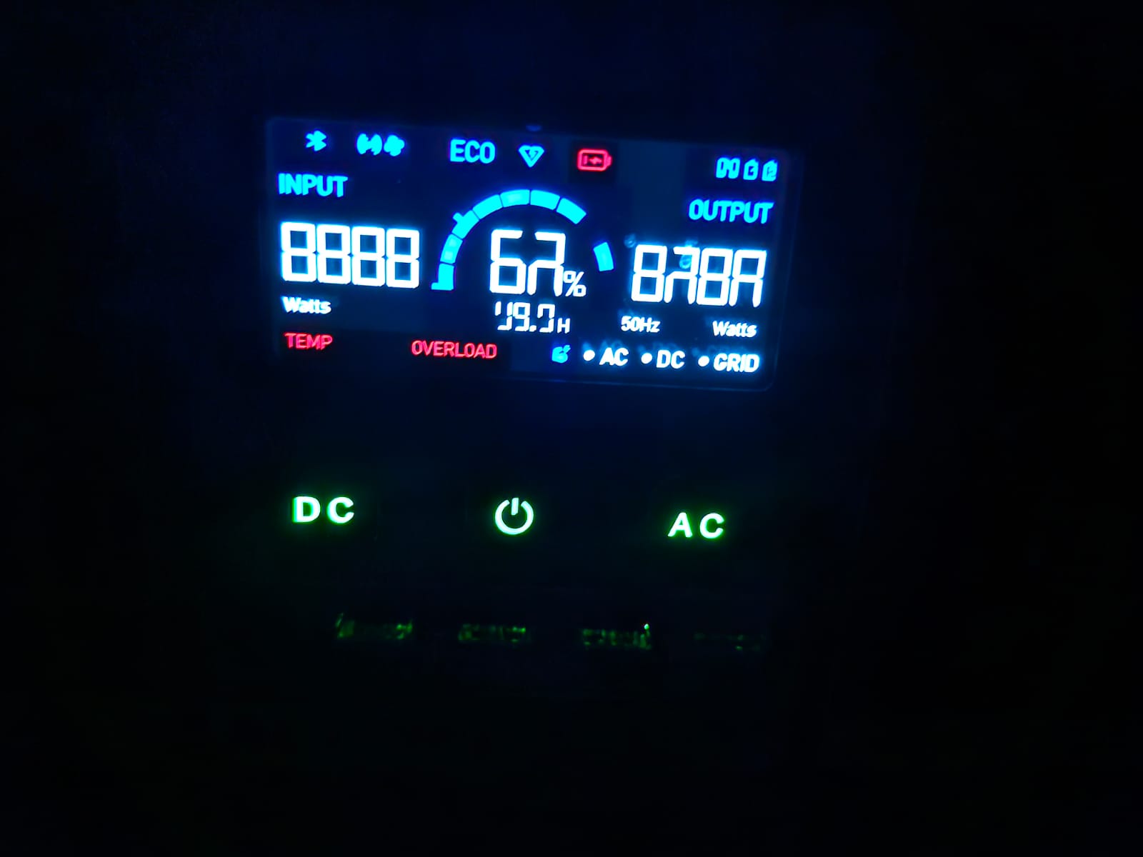

I’m having a problem with my AC180P. All the lights on the screen are on and flashing randomly. The station is working, discharging and charging, and the fans are running. There are no errors in the app. Sometimes the screen returns to normal for a few minutes, but then the same problem occurs again.
I tried completely discharging and charging it several times, but it didn’t help. A factory reset also didn’t help.
ECO mode is disabled.
This started about two weeks after purchase; everything was fine before that.
I think it’s a software bug. Could you please send me the firmware update?

Проблеиа с дисплеем, горят все значки и некоректно показывают цыфры. Хотелось бы получить прошивку.

Доброе утро, нет, пока не пришла. У меня картина точно такая же, как на фото

Я свою на выходных отдал в сервис, не гарантийный. По итогам проблема с разъемом, в который вставляется шлейф дисплея, криво припаян. Разъем перепаяли и все работает. Заняло 2 дня времени и 1200 грн денег.
В сервисе сказали проблема эта довольно частая, и в 99% случаев это проблема с железом, прошивками не лечится.
Так что ваш путь наверное тоже лежит в сервис…
