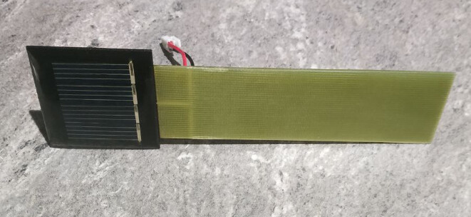

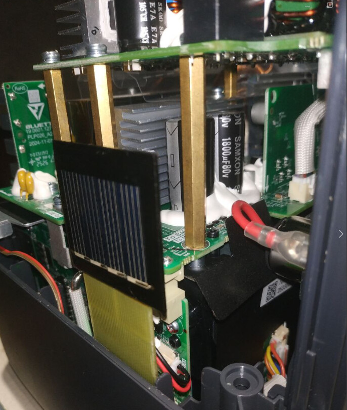

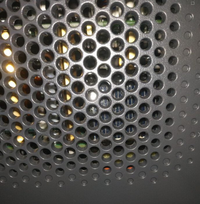

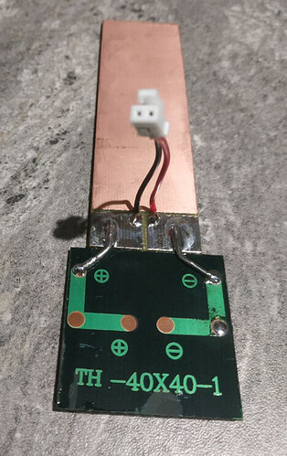

Я взял односторонний фольгированный стеклотекстолит, ножом прорезал фольгу для контактов, толстым медным проводом припаял солнечный элемент 40х40мм и провода, которые раньше вели к RFID модулю. Устанавливается эта штуковина в пазы, вместо RFID модуля. В собранном виде солнечный элемент почти не виден. Чтобы включить станцию, достаточно посветить фонариком от мобильного с расстояния до 10 см. Решение простое, дешевое, не требует вмешательства в схемотехнику станции, не требует внешнего питания и специальных знаний.
