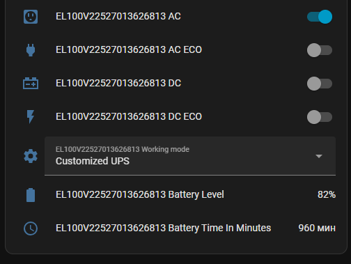

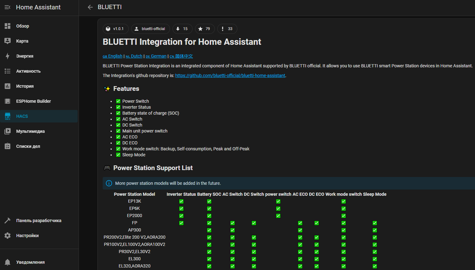

Хорошая новость для тех, кто хочет интегрировать станцию Bluetti в умный дом Home Assistant
Может это оффтоп для темы поломок Elite\Premium, но лично я провел интеграцию, чтобы не заходить в мобильное приложение и не проспать, когда нужно снижать потребляюмую мощность. Днем, мне проще открыть закладку в браузере и проверить параметры станций. К тому же теперь можно создать сценарии автоматизации. Например не включать бойлеры, пока Bluetti не зарядятся до 100%.
Пока информации очень мало, не видна даже потребляемая мощность. Проект развивается. Этот официальный API использует подключение к облаку (все еще), но есть якобы обещания получать информацию напрямую, через Wi-Fi, в скором времени.
