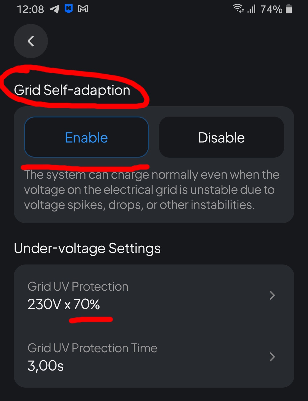

Добрый день. Вчера приобрел AC200PL. До этого была AC180P. Все хорошо, но при напряжении 215 Вольт, не дает турбо зарядку?! Заряжается до 900 Ватт. У нас в Украине, свет дают на 1,5 часа, что было хорошо для AC180P - успевал зарядить на турбо за 50 минут. Подскажите пожалуйста. Можно, что то с этим сделать, касательно АС200PL.

@Ukraine VSM is right, however, I often have ~205-210V and with Turbo it charges at ~2000-2200 (basically, 205/220 = 93% from max) WITHOUT Grid Adaptation On. But check if you have enabled your max: in Advanced settings (pwd: all eights) set max current to 11-12.
Приветствую. По Вашей рекомендации, получилось включить PRO режим и выставить 12А. Спасибо!
По рекомендации VSM в настройках понижения напряжения выставить 70 не получается, ввожу, сохраняю. Не сохраняет!
Приветствую. По рекомендации snmya, получилось включить PRO режим и выставить 12А.
По рекомендации VSM в настройках понижения напряжения выставить 70 не получается, ввожу, сохраняю. Не сохраняет! Что для этого нужно? Возможно прошивку новую? Посоветуйте пожалуйста, как это сделать?
@Ukraine Нужен откат IOT с версии 9041.11 до версии 9041.10. Потребуется отвязать устройство в приложении, заново его привязать и установить обновление.
Тегните модерацию; напишите, что настройки напряжения не сохраняются и вы хотите версию loT v9041.10
@VSM Гм, а у меня 9041.10, и “нет обновлений”. .11 - это бета-версия, где включали восстановление AC/DC после включения? Получается, она проблемная?
@snmya У меня тоже 9041.10 и я не знаю где и как они находят .11
По поводу изменений в .11 тоже не в курсе.
Но я точно знаю, что она глючная и нужен откат с отвязкой устройства, после чего всё заработает нормально (где-то об этом прочитал, но уже не помню где).
