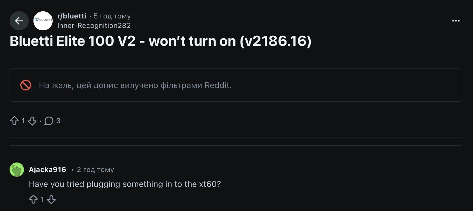

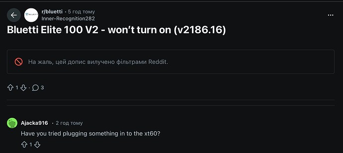

If anyone has the same problem as described above, please join the discussion on the Reddit forum. Perhaps this will force the manufacturer to do something, rather than simply recommending “warming the station up to room temperature.”
https://www.reddit.com/r/bluetti/comments/1pprohk/bluetti_elite_100_v2_wont_turn_on_v218616/

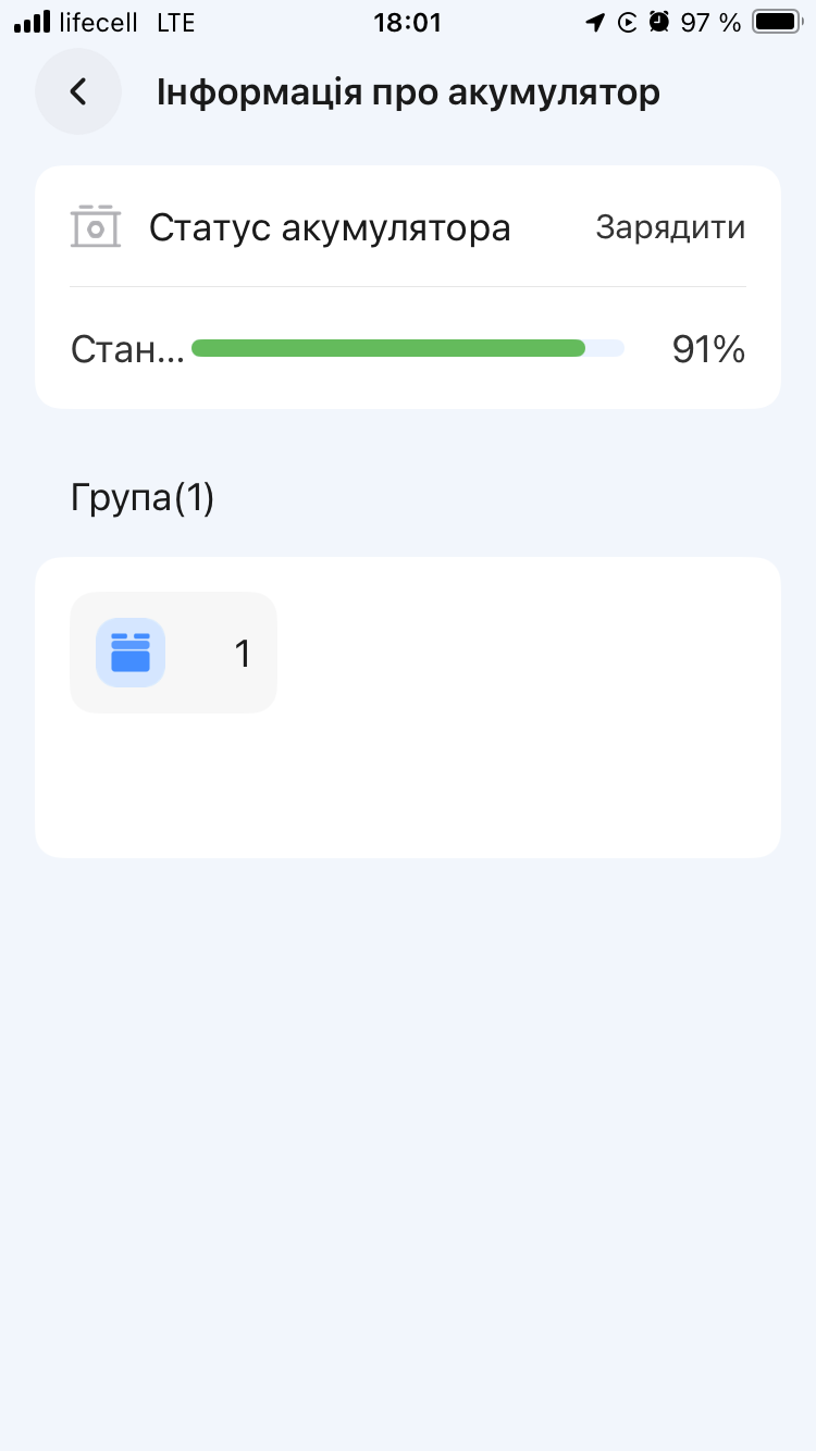

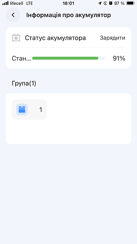

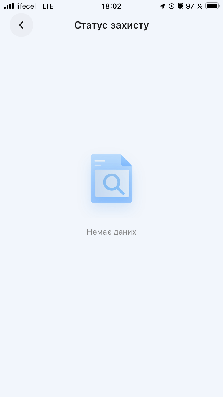

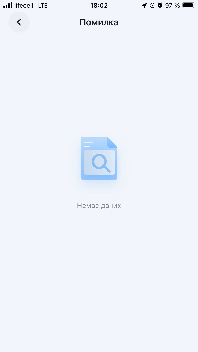

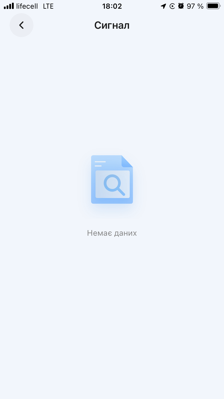

@wirys32 Добрый вечер!

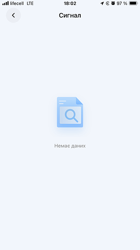

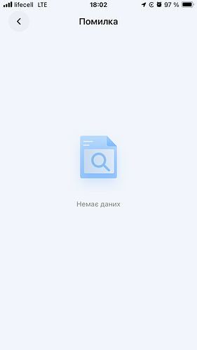

Вам удалось посмотреть историю ошибок - есть ли там какие нибудь записи?
Добрый вечер. Никаких ошибок нет. Весь день хотел вам ответить но форма ограничивает количество сообщений в сутки.

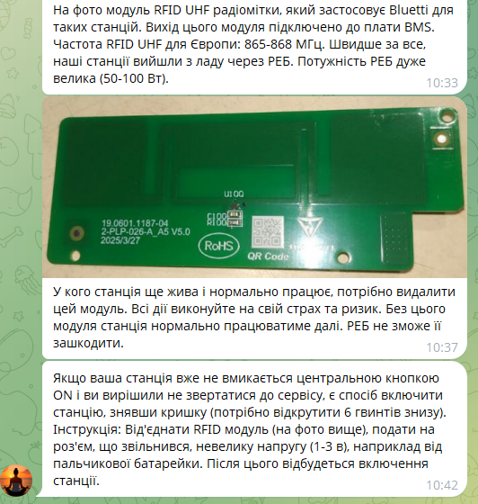

@ John_Smith це виглядає, як “зашквар”; є припущення, що РЕБ “гробить” зарядні станції?

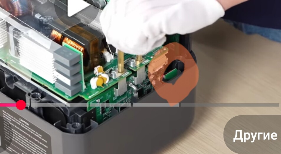

@Nicholas что-то я не увидел такого модуля внутри Elite 100 v2.
BLUETTI Elite 100 V2 Teardown
vlad_n я не стверджую, що так і є. Навпаки, поставив запитання власнику станції) якщо проблема дійсно через РЕБ, то виробник нам, ймовірно, нічим не допоможе. Вихід із ладу через три тижні-місяць може свідчити про закономірність, періодичність і циклічність якогось процесу. На щось це вказує, але на що саме?..
@John_Smith більшість станцій зламалися в Києві?
